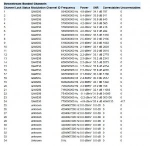

Hi zusammen,
sind die Werte in Ordnung?
Unitymedia Chat sagt, alles Top - Techniker muss nicht kommen.
Was meint ihr zu den Werten?
spatze

Die Werte sind beschissen.
Ab 746 MHz wird's richtig mies.

Danke für die Bestätigung. Aber was kann ich machen? Selber am Verstärker was einstellen?
Unitymedia sagt, solange keine Beeinträchtigung vorliegt machen die nichts. Geschwindigkeit wird nicht immer erreicht, meistens liege ich zwischen 200 und 300 mbit.

Ich würde erstmal prüfen, ob die Anzahl der Fehler weiter ansteigt.
Möglicherweise gibt es AKTUELL keine Probleme mehr, und die Fehler steigen nicht mehr weiter an.
Wenn sie überhaupt noch ansteigen: Interessant wäre auch, ob die Fehler nur zu bestimmten Zeiten ansteigen, oder gleichmäßig hereintröpfeln ...
Neben den Fehlern sind SNR und Pegel auf den drei oberen Kanälen aber auch arg niedrig....

Die unkorrigierbaren auf 762 und 770 MHz werden definitiv weiter ansteigen, da schlicht und ergreifend der Pegel dort zu niedrig ist :winken:

Der Pegel ansich ist für das Modem kein Problem, sondern der schwache SNR, dieser verursacht die vielen Fehler. Bei so einem grundsätzlich sehr niedrigen SNR, welcher nach hinten hin zusammen mit dem Pegel auch noch stark abfällt, gibt es eigentlich nur 2 Ursache, marode Wohnszuleitung oder defekt in der NE3.

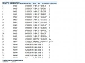

Fehler fangen sofort an und steigen weiter. Im Moment starte ich das Modem alle 2 Tage neu.
Aktuelles Bild, vor 5 Minuten neu gestartet:

Meld ne Störung und lass den Anschluss vom Techniker überprüfen / neu einpegeln
  • Nicht korrigierbare Fehler / Modemwerte TC4400 Beitrag #11
Würde ich auch vorschlagen. Zudem sicherstellen dass Dein Coaxkabel zum Modem fest ist und nicht beschädigt.

Falls der Fehler an einer grottigen Hausverkabelung liegt, und das Signal direkt an der Hausverteilung O.K. ist, wäre - gerade bei dem TC4400 als reinem Modem - das Installieren des Modems direkt an der Hausverteilung womöglich eine Option. Vorausgesetzt, das Verlegen eines CAT 6-Kabels von der Hausverteilung in die Wohnung ist möglich.
Ist die Verlegung eines Kabels möglich, aber wäre das Versorgen des Modems im Technikraum mit Allgemeinstrom ein Problem, könnte man auch ein frisches Koaxialkabel ziehen, und das Modem weiter in der Wohnung betreiben ...

Dann kann´ste auch´n bisschen am Verstärker rumdrehen, oder mit anderen Dämpfungspads spielen :smile:
