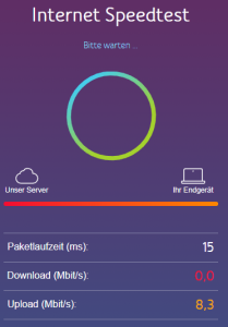

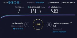

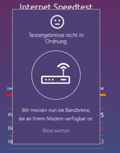

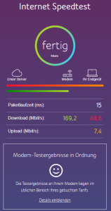

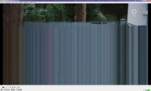

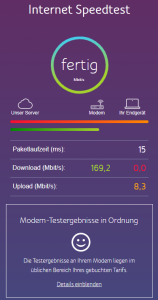

Noch ein Update:
neue FritBox, Seriennummer 20002778, per Mail an den Support von UM um Umstellung gebeten, hat nur ca. 1 Woche gedauert und...funktionierte!
Aaber: viele Artefakte beim TV-Streamen (am TV war eigentlich nur das HD-Bild gestört) und im Download nur ca. 50 MBit (gebucht sind 150 MBit).
Verehrte Meister, habt ihr eine Idee, die mir weiterhelfen könnte?
Der UM Speedtest zeigt zuerst nur wenig oder nix an (0 MBit Download), merkt dann selber, dass das wenig ist und testet danach nur das Modem. Und nein, es ist eine GIgabit-Kabel-Verbindung zum PC. Habe es mit Notebook und PC getestet, beide am Kabel. Und nein, in der Fritze sind die LAN-Ports auf 1GBit gestellt.

  • FritzBox Verwendung fehlgeschlagen Beitrag #57
Und die 50 Download hast du wirklich über Gbit-LAN ohne was dazwischen?
Mit WLAN N (150) kommt auch nicht viel mehr raus.
  • FritzBox Verwendung fehlgeschlagen Beitrag #58
hast du mal eine andere version von VLC probiert? im heise forum hab ich gelesen, das die neue 3er version probleme beim schnellen abspielen hat, die alten 2er dagegen nicht.
Ein versuch wäre es mal wert, den letzten vlc 2xxx zu provieren (portableapps.com ;))

  • FritzBox Verwendung fehlgeschlagen Beitrag #60
Dann hat UM dir deine IPv4 geklaut und dich auf DS lite umgestellt. Allerdings sollte das keine Auswirkungen auf den DVB-C-Empfang haben. Da würde ich auch mal ein anderes Kabel zwischen Fritzbox und MMD ausprobieren.

Edit: hat mir doch keine Ruhe gelassen. Auch mit dem UM-Box Kabel ist der Empfang schlecht.
  • FritzBox Verwendung fehlgeschlagen Beitrag #62
LAN:
Sowohl in der Fritzbox als auch beim Client wird als Verbindung GBit angezeigt?
Das Notebook hing auch am Strom (wg. Energieoptionen)?
  • FritzBox Verwendung fehlgeschlagen Beitrag #64

  • FritzBox Verwendung fehlgeschlagen Beitrag #68
GBit wird überall angezeigt, das Notebook war auf Akku, aber der PC hat ja die selben Ergebnisse gezeigt. Ich habe schon eine längere Mail an den Support geschickt und finde es unmöglich, so einen SCh... beim Kunden auszuprobieren. Ich bin bestimmt nicht der Einzige, bei dem IPV6 Performance-Einbußen verursacht.
  • FritzBox Verwendung fehlgeschlagen Beitrag #69
Probiere es doch einfach mal mit Strom.
Bei unserem besten Notebook kommt via Akku völliger Schrott raus. Meistens das 2-3fache des gebuchten Uploads. Mit Strom ist alles normal.
Außerdem kann man mal einen anderen Test verwenden, z.B. https://breitbandmessung.de/
Für die Bruddelei mit UM sollte man trotzdem die Tokens vom UM-Speedtest verwenden, was allerdings ziemlich schwer wird, wenn die Speed am Router korrekt ankommt.
Es wäre auch nicht das erste Mal, wo ein Virenscanner den Schrott erzeugt.
