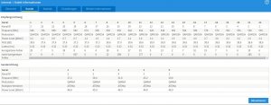

also nach nun ca. 9h Laufzeit (letzter Neustart) sieht das wie auf dem Screenshot aus.
Ich denke wenn ich da heute Abend wieder nachschaue wird sich das sicherlich erhöht haben.

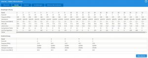

und jetzt nochmal ca. 9h später sieht das folgendermaßen aus

Sieht aber ganz in Ordnung aus, die Fehler sind nicht signifikant gestiegen.
  • Unkorrigierbare Fehler Beitrag #8
Würde ich nicht als problematisch bezeichnen. Auf vereinzelten Kanälen maximal 200 Fehler in 9 Stunden, sind 1 unkorrigierbarer Fehler alle 2-3 Minuten, und auf den meisten Kanälen gar nichts. Das spürt man beim surfen oder sonstwo nicht.
Die korrigierbaren Fehler steigen auch nicht, das deutet also nicht darauf hin, dass an der Grenze eines gerade noch verarbeitbaren Signals gearbeitet wird, sondern dass die Leitung eigentlich sehr gut ist.
Gedanken würde ich mir erst machen, wenn sich die Werte Stunde für Stunde um tausende pro Stunde erhöhen.

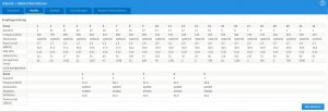

So ... nach nun ca. 84h Laufzeit sieht es folgendermaßen aus:

  • Unkorrigierbare Fehler Beitrag #13
... Da ist tiefer im Netz irgendwas faul.
