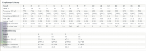

jetzt hat es mich mal wieder erwischt. Ab und zu habe ich Verbindungsabbrüche (Seiten können nicht geladen werden, oder z.B. Suchfelder in Seiten liefern keine Suchvorschläge/-ergebnisse mehr). Es kann stundenlang gut gehen, kann aber auch minutenlang immer wieder haken.
Die Verbindung selbst scheint dabei aber nicht abzureißen, zumindest steht auf der FB-Übersichtsseite (Kundengerät!) "Verbunden seit ..." einem knappen Monat. Bis gestern, dann habe ich mal neu gestartet.
Wenn ich mir die Leitungswerte so anschaue (Screenshot wurde ca. 22 Minuten nach Neustart gemacht),
sieht das nach der nicht so gut aus.
- SNR (MSE) geht teilweise runter bis 32,5 dB (sollte bei mind. 34 dB sein).
- Downstream (DS) Power-Level: bis 12,5 dBmV hoch (sollte mögl. niedrig sein, idealerweise gegen 0!)
- Upstream (US) Power-Level: 38,3 - 38,8 dBmV (sollte zwischen 43-50 liegen).
Da müsste ich wohl mal eine Störungsmeldung machen oder?

PS: Nachdem ich gestern um ca. 23 Uhr mein Gerät neu gestartet habe, sind heute morgen schon wieder pro Kanal bis zu ca. 2400 nicht korrigierbare Fehler vorhanden.

Mit dem Signal ist definitv was im argen. Das sollte UM auch sehen, wenn sie es denn sehen können.
  • Sind meine Leitungswerte in Ordnung? Beitrag #6
Ich tippe hier auf eine mit zu hohen Pegel angefahreene Verstärkerstufe.

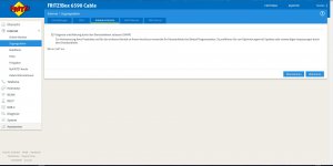

UM kann deine Leitungswerte aus der Fritzbox nur auslesen, wenn du SNMP aktiviert hast:
Das sollte bei der 6430 auch möglich sein.

Ah ja, stimmt, da war doch was ... hatte ich aber schon aktiviert.

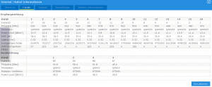

So, heute war schon jemand da ...
Das Bild ist knapp eine Stunde nach Neustart entstanden.
Die Leitungswerte sind zwar immer noch nicht so richtig prall, aber es lag wohl tatsächlich so einiges im Argen (und tut es evtl. teilweise noch!).
Wenn ich das jetzt richtig behalten habe, wäre der Verstärker übersteuert gewesen oder hätte übersteuert, da wurde einiges dran rum laboriert, dann waren die Werte erst so wie jetzt auf dem Bild zu sehen, spielten dann aber plötzlich verrückt.
Daraufhin hat sich der Techniker nochmal am Übergabepunkt zu schaffen gemacht (wo er ganz zu Anfang auch schon mal kurz dran war, um die Werte, die ins Haus kommen, zu messen) und ihn letztlich ausgetauscht, weil er dort einen Wackler vermutet hat und war aber auch noch mal am Verteilerkasten an der Straße ...
Letztendlich ist die Sache wohl noch nicht so 100%, er meinte, es kämen schon teils komische Werte ins Haus, er konnte aber andererseits keine Störung bis hin zum Verteilerkasten ermitteln ... :kratz:
Mit etwas Glück reicht's ja aber so, wenn die Werte so bleiben.

Also was direkt auffällt ist, das alle 4 Upstream Kanäle nur mit QUAM16 laufen
