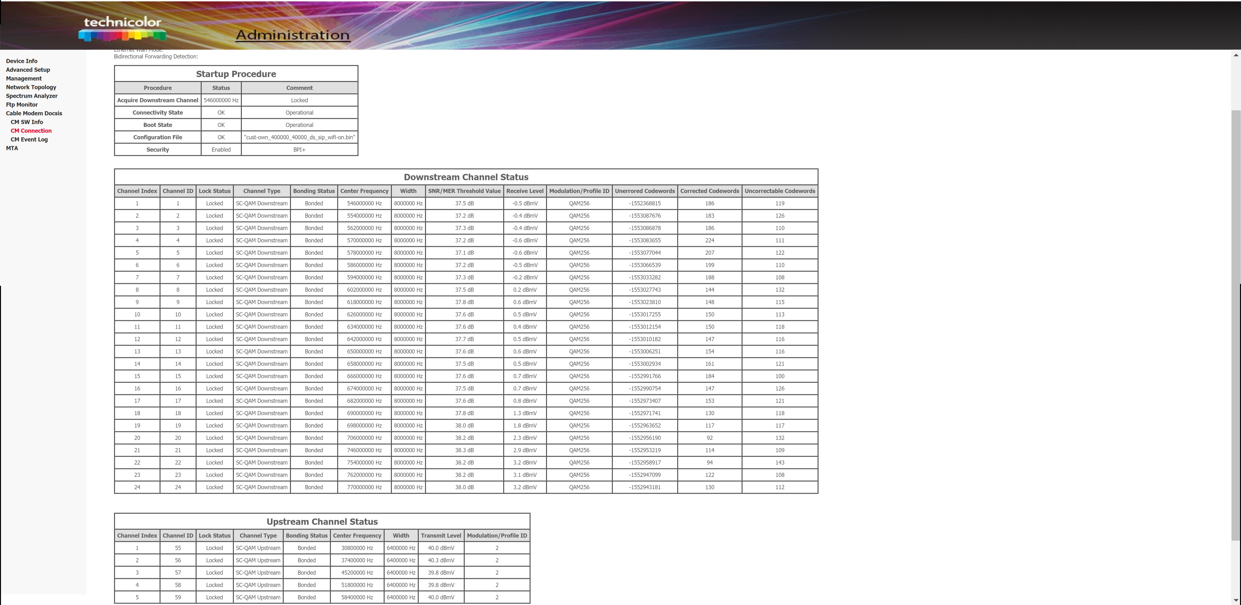

ich habe ein kleines Problem das ich gerade versuche einzugrenzen. Ich habe durchgehend Paketloss im Upload und zu niedrige werte. Der Techniker der hier war meinte die Leitung wäre in Ordnung und ist wieder gegangen ohne irgendwas zu ändern.

Das Problem besteht jetzt schon seit 2 Monaten. Hat wer eine Idee ob das an den Leitungswerten liegt oder daran das der Node überlastet ist? Node überlastet kann ich mir eigentlich nicht vorstellen, da ich das Problem Rund um die Uhr habe.
Vielen Dank für alle Ideen

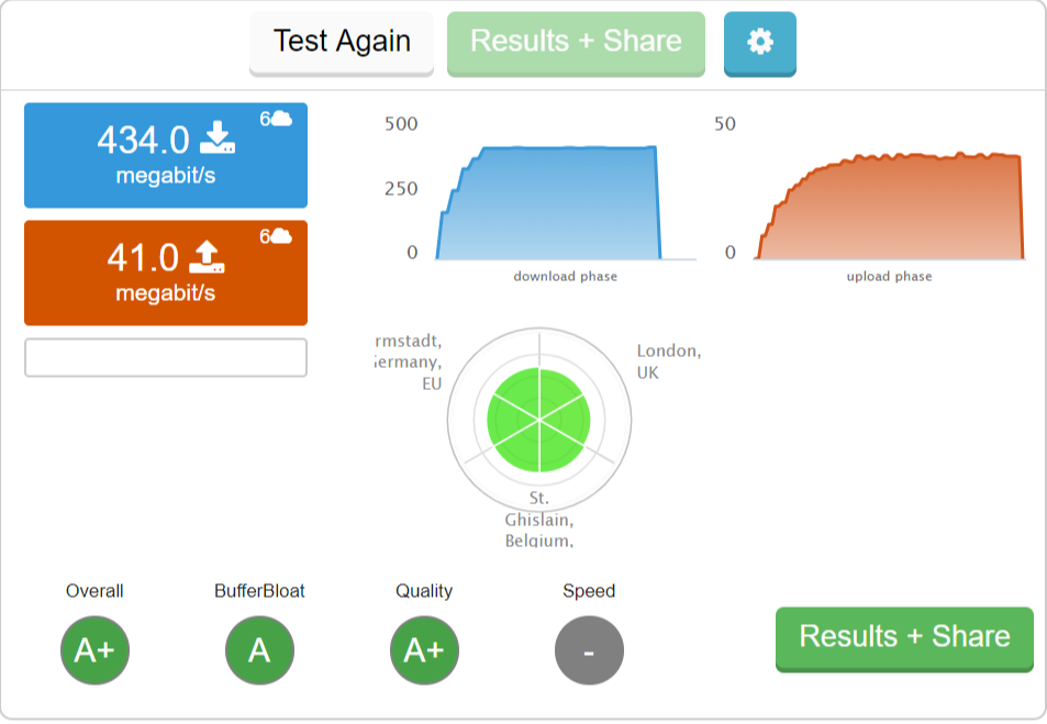

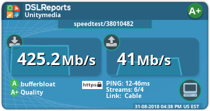

Ist das nicht bei jedem UM Anschluss so? Selbst bei denen die ordendlich laufen. Bei meinem Anschluss sind 10MBit/s Upload geschalten. Für ein paar Sekunden habe ich aber einen vielfaches an Upload, bis er sich auf die 10MBit/s einpendelt. Gut zu sehen ist das beim oder Speedtest.
Ich habe bisher angenommen das ist im DOCSIS Serviceflow extra so angelegt um durch QoS Bufferbloat zu reduzieren. Ich kann mich mit der Annahme aber auch täuschen.
Nur hilft diese Erkenntnis auch nicht weiter den fehlenden Upload zu bekommen :confused:
