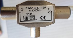

ich verwende folgenden Verteiler, um das Unitymedia-TV-Signal zu empfangen:
Ich schliesse zwei Fernseher an diesen Verteiler an:
Leider habe ich dabei festgestellt, dass die Bildqualität sehr darunter leider. Insbesondere bei HD-Kanälen, wie z.B. Arte HD kommt es immer wieder zu "Bildanomalien" bei der Anzeige. Diese "Verzerrungen" verschwinden, wenn man nur einen Fernseher an die Unitymedia-TV-Buchse anschliesst:
Weiß jemand, ob es einen Verteiler (oder Signal-"Verstärker" ? ) gibt, mit dem solche Probleme nicht auftreten würden?
Danke.
Viele Grüsse
usr001

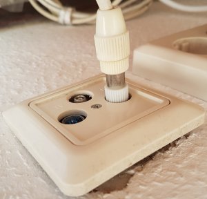

So wie ich das gerade sehe, Steckt der Verteiler ja im Radioausgang und das eine Antennenkabel
ist mit einem Stift-Stift Adapter versehen.
Also braucht man das andere Antennenkabel nur in den TV-Ausgang stecken und das eine mit
Stift-Stift Adapter in den Radioausgang, wie im Bild (so funktioniert 1 TV) gezeigt.
Wenn der TV Ausgang nicht funktioniert, muss wohl die Dose defekt sein.

Der Verteiler steckt defintiv im TV Ausgang.
  • Verteiler für das Unitymedia-TV-Signal Beitrag #14
Du hast Recht, bei genauerem Hinsehen ist nur die Abdeckung gefummelt, so dass TV beim verkehrten Loch steht.
Bei etwas Vergrößerung sieht man, dass "TV" wohl weiblich ist. Sorry. :confused:
  • Verteiler für das Unitymedia-TV-Signal Beitrag #15
Das liegt an der Dose. Ist vermutlich eine Dose von Astro. Dort ist bei einigen Modellen der Data Port nicht oberhalb von TV und Radio, sondern unterhalb. Was zur Folge hat, das wenn der Deckel rauf ist, es so wirkt als hätten Radio und TV die Seiten getauscht. Dadurch passt das dann mit der Beschriftung der Deckel auch nicht mehr.

Und genau dieser Verteiler nützt wegen seiner Dämpfung nichts. Der hat genau das gleiche Innenleben, wie der bereits verwendete Aufsteckverteiler, würde also überhaupt nichts ändern.
  • Verteiler für das Unitymedia-TV-Signal Beitrag #18
Nur das er qualitativ hochwertig ist.
Wiclic Dosen werden eigentlich nur bei Multimediaausbauten verwendet. Demzufolge sollte das Signal an der Dose einigermaßen ordentlich sein. Da dürfte so eine Verteilerdämpfung in Verbindung mit hochwertigen Kabeln eigentlich nichts ausmachen.
