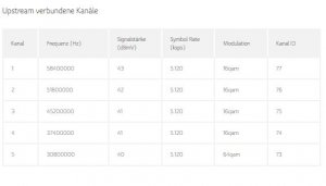

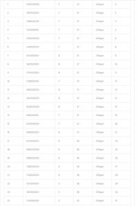

Hey meine bessere Hälfte hat mal am PC die Downstream und Upstream Kanäle für euch raus gesucht.
Hoffe das sind die Infos die gemeint waren ;)
