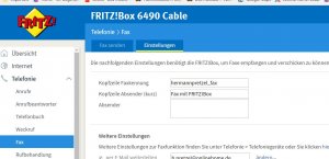

Poste doch mal ein Bild von den Einstellungen in der Fritzbox für's Fax.
Das auf dem Bild sind aber NICHT die Einstellungen der Faxfunktion!
  • fax mit der Fritzbox Beitrag #10
Die sehen sich schon ähnlich, aber musste ein eigenes Bildschirmfoto machen es ist der Reiter "Einstellungen" im vorigen Bild
