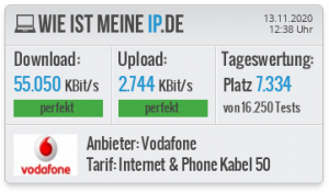

Da bin Ich doch ganz Zufrieden da mit!
gruss kalle
