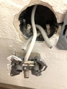

Hey Leute bin neu hier und dachte, dass mir hier vielleicht geholfen wird.
Und zwar:
Wir wollen im Haushalt die ConnecBox an einem snderen Ort aufstellen. Dort ist natürlich auch eine Multimediadose. Nun ist bloß die Frage, wie unterscheide ich das Kabel von unserer SAT-Anlage und den Kabeln die aus dem Keller vom Verteiler kommen? Klar ist: das SAT-Kabel steckt gerade in der MMD. Im Anhang nochmal ein Bild vielleicht. Man sieht auch das die anderen Koaxialkabel relativ kurz abgeschnitten sind?!
Erstmal vielen Dank und wenn ihr Bilder vom Verteiler braucht kann ich die auch noch schicken.
Bei SAT gibt es keine MMD. Es sei denn das Kabelsignal geht irgendwo in die SAT Verteilung. Dann ist es auch egal da beide Signale in einer Leitung stecken.
Das war schon murks soviel Leitungen in eine Dose zu stopfen.

Erstmal danke für die schnelle Antwort ^^.
Also könnte es sein, dass das Kabel der SAT-Anlage in den Keller geht und dort auch das DATA-Signal drauf liegt? Oder kann ich davon ausgehen, dass die anderen 2 kurzen Kabel die DATA-Kabel sind?
Ich bin sowieso schon am verzweifeln, da die Leitungen hier nie gescheit gemacht wurden :D.

Es können erstmal nur die Koax Kabel sein. Du kannst mit einem Durchgangsprüfer testen, welches Kabel in den Keller geht. Du schließt an einem Ende Mittelleiter und Abschirmung kurz, dann muss als Reaktion am anderen Ende der Widerstand auf 0 gehen.
Am schnellsten geht das mit 2 Personen und 2 Handys: einer hält an einem Ende den Durchgangsprüfer an einen Kabelkandidaten und misst einen hohen ohmschen Widerstand zwischen Abschirmung und Mittelleiter. Auf Kommando durchs Handy schließt die andere Person am anderen Ende die möglichen Kabel kurzzeitig kurz. Das muss derjenige am Durchgangsprüfer sehen. Sieht er nichts, die weiteren Kabel durchprobieren.
Bei so idiotisch kurz abgeschnittenen Kabeln wirst du allerdings kaum um den Einsatz eines Fachmanns herumkommen, wenn die in der Dose wieder verlängert werden müssen - wenn das überhaupt so einfach geht. Der dürfte das auch nochmal selbst testen wollen, so dass du dir da eigentlich keinen Kopf drum machen musst.

Okay, danke. Ja dann muss wahrscheinlich doch der Techniker her, wenn das mal gescheit passieren soll.
