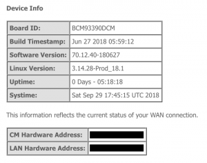

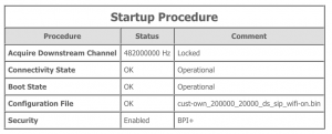

Im Web Interface vom TC4400 sehe ich Folgendes:

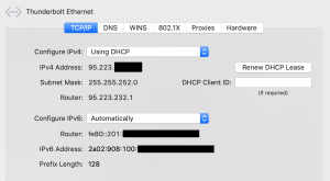

Wenn ich mein Laptop direkt an den LAN1-Port des TC4400 per Kabel anschließe, sehe ich Folgendes im Laptop:

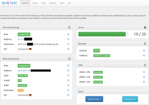

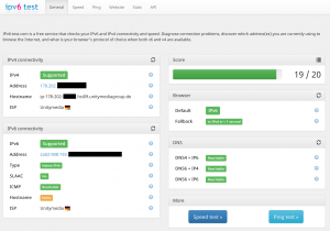

Und ich kann problemlos im Internet surfen :smile:. Ein IPv6 Test bescheinigt mir Folgendes:
Soweit, denke ich, ist auf Seiten von UM und mit dem TC4400 alles ok :super:

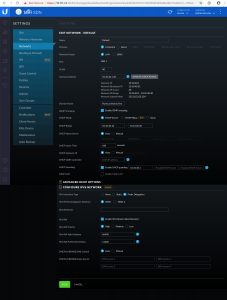

Nun mein eigentliches Problem: ich schaffe es einfach nicht, den USG als Router hinter dem TC4400 zum Laufen zu bringen :confused:
Nach mehrmaligen Versuchen habe ich das USG resettet, um eine saubere Arbeitsgrundlage zu haben. Trotzdem Fehlanzeige.

Danach habe ich die Konfiguration, wie hier vorgeschlagen, bei mir gemacht:
https://www.unitymediaforum.de/viewtopic.php?t=36963
Kein Erfolg.

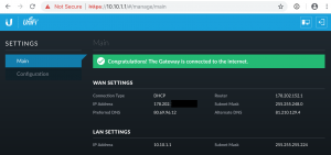

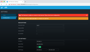

Das Web Interface vom USG zeigt Folgendes:
Meine Erwartung wäre irgendwie, dass das USG hier da gleiche anzeigt, was beim direkten Anschluss des Laptops an den TC4400 angezeigt wird. Auch ist kein Internetzugang vorhanden.
Habt Ihr vielleicht eine Idee, was fehlt, was ich falsch gemacht habe oder was ich mal ausprobieren könnte? Bin für jeden Tipp dankbar :smile:

Laut deinem config File hast du aber definitiv noch DS lite. Das funktioniert mit dem USG nicht. Also wende dich doch nochmal an die Hotline oder den Chat.

Zum Config-File:
- cust-own steht für customer owned, als kundeneigen(-es Gerät)?
- 200000 für 200 Mbit/s-Download
- 10000 für 10 Mbit/s-Upload
Aber wenn ich nun den Namen meines Config-Files richtig deute, habe ich auch 10 Mbit/s Upload? Wo vorher 20 Mbit/s waren durch Telefon Comfort. :motz: Und eigentlich durch Power Upload eigentlich 40 Mbit/s sein müssten? Oder erwarte ich da zu viel? :confused:
Hab grad einen Speedtest gemacht: 171 Down, 8.7 Up. Also scheint es tatsächlich 10 Mbit/s-Upload zu sein... Dann also am Montag nochmal anrufen :kafffee:
Schöne Grüße!
  • Bekomme USG mit TC4400 nicht zum Laufen Beitrag #4
Genau, in dem Dateinamen steht so einiges drin. Zuerst "generic" für ein UM-Gerät oder "cust-own" für ein eigenes, dann der Downloadspeed, dann der Uploadspeed (10MBit/s, also wohl falsch), dann die Anschlussart ("ipv4", "ds" oder "dslite"), dann die Telefonieart ("sip" (für SIP), "som" (für PacketCable) oder "nv" (für Tarife ohne Telefon), und dann, ob WLAN im Vertrag freigeschaltet ist ("wifi-on" oder "wifi-off").
Also hat die Umstellung wohl wer vergurkt und dir die falsche Config auf das Modem gespielt.
Seit wann kann denn MacOS DS-Lite?
Die IP-Adressen aus dem Screenshot sagen eher, dass da Dual-Stack anliegt.
Das beißt sich aber mit dem Config-File, wie schon bemerkt wurde.
Kann sich/mir das jemand erklären?

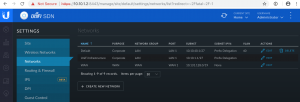

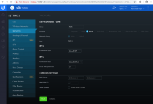

Alles mal neu gestartet und trotzdem hat mein Netzwerk kein Zugriff über das USG ins Internet. Nachfolgend einige Screenshots des derzeitigen Setups.
Im USG sehe ich:
Im Controller sehe ich:
Was könnte noch der Grund sein, warum es nicht funktioniert? :confused: Ich danke Euch schon mal im Voraus :smile:

Im USG:
Und der IPv6 Test:

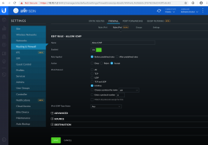

Ich habe noch eine Firewall-Regel für ICMP erstellt, damit der Punkt ICMP auf Reachable steht. Vorher war es auf Filtered und die Bewertung war 17/20. Hier die Regel:
Ich danke an alle, die mir geholfen und sonst Infos bereit gestellt haben, ganz herzlich :smile: und hoffe, dass dieser Thread auch anderen hilft, die evtl. mit dem selben Setup zu kämpfen haben.
