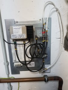

erst einmal zu meiner Person. Ich bin 37 Jahre alt und wohne in NRW. Ich bin SAT TV schauer und dabei bleibt es auch.
Was mich jetzt jedoch reizt ist schnelleres Internet da 1&1 schon seit Jahren nicht schneller kann als 16 Mbit/s.
Vor 3 Jahren sind wir in ein Haus eingezogen zur miete, damals habe ich mit direkt eine Sat Schüssel auf dem Dach montieren lassen.
Im Haus habe ich die Verkabelung selbst realisiert und funktioniert auch alles einwandfrei.
Als ich eingezogen bin war im Keller schon ein Hausanschluss von Unitymedia dran, der Vormieter hatte wohl (warum auch immer) einiges abgeklemmt.
Warum kümmerte mich bis dato nicht da ich ja Sat TV schaue.
Jetzt würde ich gern bei Unitymedia einen 150 oder 400 Mbit Anschluss gönnen.Was mir wichtig wäre die Option einer FritzBox, entweder mit Telefon Komfort Option (wenns das noch gibt) oder halt eine kaufen.
Wo ich mir etwas unsicher bin ist,wie ich diesen Anschluss wieder komplettieren soll.(Bilder siehe unten)

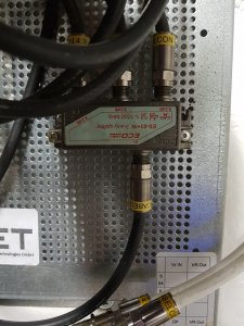

Ich gehe mal davon aus dass das Kabel das aus der Untitymedia Box (HPÜ?) kommt an den Anschluss perF-Stecker und F-Verbinder an das Kabel kommt das zum Verstärker Eingang geht.Ist das Richtig?
Dann stell ich mir vor mit einem Koaxialkabel (Kathrein LCD 111 das ich noch hier habe) die Cable FritzBox zu verbinden. Geht das an einem der freien Anschlüsse an dem L-Profil?
Einer ist beschriftet ,keine Ahnung was das heißen soll IET evtl. Internet. Eine Multimedia Dose habe ich nicht vor zu installieren und im Haus ist auch nirgends eine verbaut.Die anderen Anschlüsse haben einen Tiefpassfilter dran.
Müssen an die offene Leitungen Abschlusswiderstände oder können die offen bleiben?
Fragen über fragen ,ich kenne mich im Kabel Segment überhaupt nicht aus da Sat immer mein Favorit war.
Als F-Stecker hab ich noch die Cablecon 5.1 Self-install die hab ich auch für die Satanlage verwendet , diese müssten ja auch gehen wenn ich das Kathrein LCD111 benutze.
Ich hoffe ihr könnt mir da etwas Helfen , evtl. brauch ich ja noch irgend etwas. Mit Dämpfung und der gleichen habe ich mich noch nie beschäftigt.
Den Potentialausgleich müsste ich wieder anschließen, den hab ich zweckentfremdet für den Anschluss des Satverteilers (Unicable)
Mit freundlichen Grüßen
Calkisto

Nach den Verteiler bzw. dem Erdungswinkel gehört eine MMD, da der Signalpegel sonst zu hoch ist. Da die Anlage ja sowieso wieder instand gesetzt werden muss, wäre es wohl am sinnvollste, bei Bestellung gleich einen Techniker mit zu ordern.
Yepp, dann wird auch der fehlende Potenzialausgleich der Montageplatte wieder hergestellt werden. Noch hängt der Leiter nur so rum.

Der vom HÜP, wenn der graue Kasten so heißt, ist an der Erdungsschiene vom Haus angeschlossen. Nur von der Montageplatte der fehlt bzw. habe ich zweckentfremdet weil ich damals kein Kabel da hatte.
Dann muss ich wohl einen kommen lassen, kostet das denn was? Nur damit ich weiß was auf mich zukommt.
  • Unitymedia Anschluß aber wie Beitrag #5
Normalerweise ist die Installation bei einem Neuauftrag kostenfrei für dich.

Es spricht aber nichts dagegen dass ich das Koaxkabel von HÜP zu dem Punkt an dem der Router oder eine MMD hin soll oder?
Das Kathrein LCD 111 sollte ja passen.
Gruß und Danke
  • Unitymedia Anschluß aber wie Beitrag #7
Okay.
Gruß und Danke
Bei Buchung eines Internet-Vertrages ist das Setzen einer Multimediadose durch den von Unitymedia-Techniker gratis.
Der Techniker legt aber keine Kabel unter Putz.
Wenn Leerrohre in die passende Richtung liegen, und Platz drin ist, wird er aber auch diese benutzen...
Wenn Du Vorarbeiten machen willst, könntest Du Dich an Netzwerk- und Telefonleitungen zum neuen Router-Standort versuchen... ...
  • Unitymedia Anschluß aber wie Beitrag #8
Leerrohr ist nicht vorhanden, es gibt ein Kabelkanal mit Durchbruch der aus dem Hausanschlussraum rausführt. Das Loch in dem das Kabel zwei Räume später wieder rein soll jedoch etwas schwer zu erreichen. Ich hab jetzt die Telefonleitung anderst verlegt und das Koaxkabel an die Stelle verlegt in den Kellerraum wo jetzt auch mein Router steht. Wenn ihm mein Kabel nicht passt, kann er es ja als Verlegehilfe verwenden und seins an meins dran machen und durchziehen.
