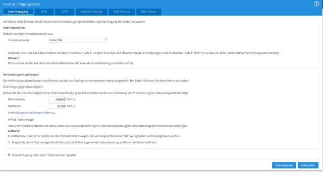

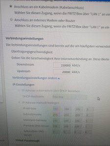

Der Anschluss funktioniert generell, klappte mit der ConnectBox einwandfrei. Dann das TC4400 über die Hotline angemeldet, soweit problemlos. Danach die Fritzbox angeklemmt und nach einigem rumsuchen bei den Einstellungen aus den Dateianhängen gelandet. Die haben dann für ca. 36 Stunden funktioniert, gestern Abend war dann auf einmal die Internetverbindung wieder weg.
Wie wären die richtigen Einstellungen für einen DS-Lite Anschluss und wie für einen DS-Anschluss? Theoretisch sollte ich nämlich irgendwann auch noch auf DS umgestellt werden. Könnte diese Umstellung passiert sein und dazu führen, dass ich kein Netz mehr habe?

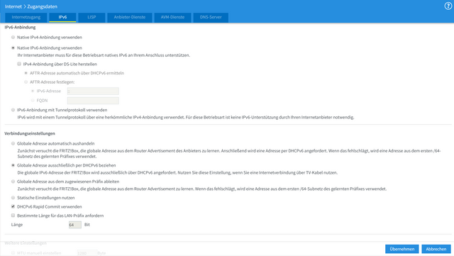

Im ersten Bild muss die Einstellung für IP auf "automatisch beziehen" stehen
Und im zweiten Bild "AFTR Adresse automatisch ermitteln"
Dann klappt es

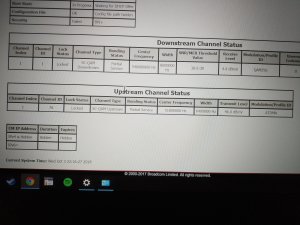

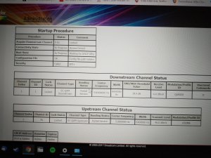

  • Fritzbox 7490 + TC4400 Beitrag #3
Funktioniert leider auch nicht. Das war so das erste was ich eingestellt hatte, die anderen Einstellungen hatte ich erst nach einigem rumspielen - nur mit denen klappte es dann zwischendurch. Wie wären die richtigen Einstellungen für Dual Stack?
Edit: Ich komme auch nicht wirklich aufs Webinterface vom TC4400 - Laptop direkt per Kabel dran, der Login erscheint nur nach Neustart des Modems. Dann habe ich ca 90s, dann bricht die Verbindung ab...
Jemand Ideen?
Edit2: Bilder angehängt. Kann gerne versuchen Screenshots von anderen Teilen des Webinterface zu machen.

Da steht "config file path hidden". Nicht als Admin angemeldet? (admin / bEn2o#US9s)
Für Dualstack wäre es "Natives IPv6 verwenden" ohne den Haken bei "IPv4 über DS-Lite".
Trotzdem müssen die Einstellungen für DSLITE an einem DS Anschluss auch funktionieren. :winken:
Da ist irgendetwas anderes faul, wenn er garnicht mehr Online kommt. :kratz:

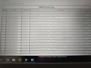

Das Modem ist nicht sauber online, 1x DS und 1x US sind zuwenig.
Du musst als admin rein und den Namen des Config-Files ermitteln.

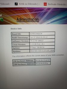

Danke für den Hinweis mit dem Admin-Zugang, hier im Infothread steht ein anderes PW. Im Anhang einmal das Bild mit dem Config-File und das Event Log, muss ich Unitymedia damit nochmal auf die Füße treten? Einmal neu provisionieren oder so?

Config File ist schon korrekt für Dual Stack.

Ich habe auch Dualstack und TC4400 mit Fritzbox 7490. Ich habe folgende Einstellungen und damit keine Probleme:
OK, dann probiere ich das ganze mal genau so (nur mit Unitymedia). Ich hab im Moment leider nicht die Möglichkeit (oder die Geduld) noch länger auszuprobieren und hier ohne Internet rumzuhängen.
