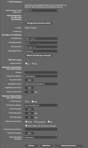

Hallo Zusammen, bin günstig an eine N510 IP Pro gekommen und wollte diese nun noch für den UM/Vodafone-Anschluss einrichten. Leider komme ich gerade nicht wirklich weiter. Ich habe schon wie beschrieben unterschiedliche STUN Server eingetragen (auch t-online etc.), aber ich bekomme keine Verbindung.
Habe ich ggf. etwas vergessen bzw. in das falsche Feld eingetragen?
Verbindungsname oder Rufnummer: Meine Rufnummer ohne Vorwahl
Anmeldename: Benutzername aus Kundenkonto
Anmeldepasswort: Aus Kundenkonto
Benutzername: Benutzername aus Kundenkonto
  • TC4400 - Unifi USG - SIP Telefonie Beitrag #20
OK Problem gelöst :).... falls es jemand benötigt:
Anmeldename
Benutzername
Angezeigter Name
muss überall der gleiche Anmeldename aus Kundenkonto eingetragen werden (Rufnummer inkl. Vorwahl ohne "0" davor)
Edit: Zu früh gefreut. Zwar ist die Rufnummer nun angemeldet/registriert, wird eine Rufnummer gewählt, so kommt nach zweimal "klingeln" das Belegt-Zeichen. Woran könnte dies noch liegen?
  • TC4400 - Unifi USG - SIP Telefonie Beitrag #21
Nimm mal den Proxyserver raus...
  • TC4400 - Unifi USG - SIP Telefonie Beitrag #22
Tatsache - nun geht es! Danke Dir!
  • TC4400 - Unifi USG - SIP Telefonie Beitrag #23
Gut 👍
Der Proxy ist leider eine bekannte Falschangabe in den SIP Credentials. Den muss man immer weg lassen. Stand irgendwann vor dem gleichen Problem und fand dann hier irgendwo den Hinweis mit dem Proxy...
