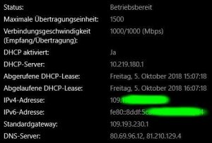

Übrigens fällt mir noch ein, wenn ich die FB weglasse und Netzwerkkabel vom Cisco direkt an den PC anschließe,
kann ich in Win10 unter Netzwerkeigenschaften sehen, das die LeaseTime 1 Stunde beträgt. Falls das was hilft.
Kannst Du evtl. in deinem Windows 10 (dhcp-Client) die Lease Time auf z. B. 86400 Sekunden (oder 24 Std.) einstellen/konfigurieren?

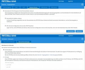

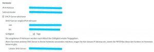

Hab mal paar Screenshots angefügt evtl. bringts was.

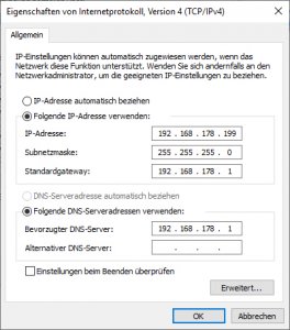

Im schwarzen Screenshot (Win10?) ist dhcp ja deaktiviert. D. h. kein dhcp-Client aktiv? Ist auf deiner FritzBox der dhcp-Server für dein (W)LAN auch deaktiviert?
Mach mal jetzt eine support-Datei von deiner FritzBox (wenn diese die externe/öffentliche IPv4-Adresse hat) und suche in dieser Textdatei nach den strings "dhcp", "lease", "renew", "confirm".
Schwarzer Screenshot (ja Win10 - Netzwerkeigenschaften)
Ist doch das, wo ich den letzten Screenshot von gemacht hab. Also macht das doch FB richtig? K.A. kenn mich zu wenig aus.

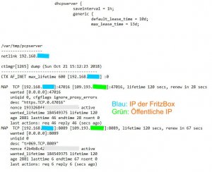

Sorry, mein Fehler wegen Support-Datei usw... mach das grade. Ob die FB die öffentliche IP hat weiß ich nicht.
Hab die Datei, kann ja nun nach den Wörtern suchen, aber gibt ja viele und was ist relevant und was nicht?
Was soll ich hier posten? Kann die ja nicht komplett hier veröffentlichen.
  • DHCPv4 lease timed out - Auf die Minute stündliche Disconnects... Beitrag #16
Da was dabei? Zwei Scrrenshots gemacht und zusammengefügt.

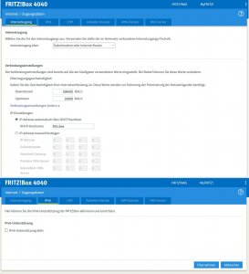

Weiß nicht, hab mal weitere Screenshots gemacht.

Wieso ging es dann immer, damals mit dem D-Link und urplötzlich nicht mehr? Bin ja dann erst auf die Fritzbox umgestiegen und es hat weitehin nicht funktioniert.
Ich glaube ich habe alles so konfiguriert, das es keine Probleme geben dürfte. Habs ja seit bestimmt 10 Jahren Kabelkunde bei KBW und dann UM immer so gemacht.
An der Friztbox kann es doch auch nicht liegen... wenn ich das CISCO direkt an PC anschließe, alles auf automatisch beziehen stelle, besteht das gleiche Problem.
Siehe Screenshot, das kann man in den Netzwerkeinstellungen unter Windows 10 sehen, wenn ich wie gesagt das Cisco direkt mit dem PC verbinde.
Könnt ja mal selber schauen bei euch unter Einstellungen--> Netzwerk und Internet--> dann unten auf Netzwerkeigenschaften anzeigen

... denn der Timeout kommt dadurch, dass die Fritzbox nicht in der Lage ist, den DHCP Lease mit dem Kabelmodem Cisco auszuhandeln. Falls möglich müsstest du also im Cisco DHCP deaktivieren und die Fritzbox per fester IP an das Cisco koppeln.
Wenn das Cisco ein _reines_ Kabelmodem ist, dann ist es _transparent_ und hat auch keinen DHCP-Server (der auch noch deaktiviert werden kann).
Seine FritzBox (als border device) hat die externe/öffentliche IPv4-Adresse und nicht das Cisco.
BTW (... hat mit deinem Problem evtl. nichts zu tun, aber ...): Wenn Du in der FritzBox den DHCP-Pool von .199 bis .229 konfiguriert hast und in deinem Win10 das dhcp (d. h. kein dhcp-Client wird benutzt) deaktiviert hast bzw. deinem Win10-Endgerät eine statische IP-Adresse (.199) zugewiesen hast, dann wäre es m. E. besser wenn diese statische interne IPv4-Adresse von außerhalb des DHCP-Pools der FritzBox wäre. Z. B. die 192.168.178.198 statt der 192.168.178.199.
  • DHCPv4 lease timed out - Auf die Minute stündliche Disconnects... Beitrag #23
Hab jetzt in den Eigenschaften von Ethernet unter Internetprotokoll, Version 4 (TCP/IPv4) die 192.168.178.198 eingetragen.
Wieso findest du das besser?
Zwei generelle Fragen:
Wenn ich bei wieistmeineip.de eine ipv4 und keine ipv6 angezeigt bekomme, habe ich also ganz sicher KEIN DS-Lite richtig?
Wie kann ich herausfinden, ob es stimmt was UM (Hotline) gesagt hat, das ich eine feste IP habe? Geht das auf die Schnelle?
Bin mir unsicher, die gibts doch nur bei Business-Verträgen dachte ich...
  • DHCPv4 lease timed out - Auf die Minute stündliche Disconnects... Beitrag #24
  • DHCPv4 lease timed out - Auf die Minute stündliche Disconnects... Beitrag #25
Feste IPs gibt es bei UM ausschließlich bei Business-Anschlüssen. Jeder Privatkunden-Anschluss hat eine dynamische IP, die sich aber sehr selten ändert.
Wenn dir keine IPv6 angezeigt wird, kann das auch daran liegen, das du schlicht und einfach in deinem Endgerät IPv6 nicht aktiviert oder sogar deaktivert hast, ansonsten würde dir dort immer eine IPv6-Adresse angezeigt.
