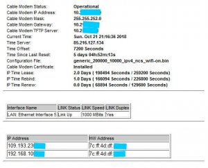

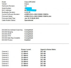

Danke. Hier mal Scsreenshots vom Cisco.
Also du meinst ich soll (siehe oberen Screenshot) anstatt 199 - 229 die 2 - 20 eingeben?

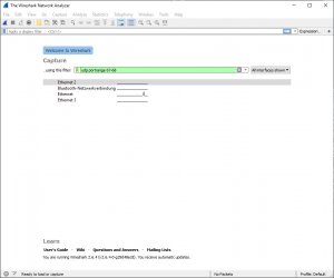

Wäre das s. Screenshot so richtig?
Wie lange müsste ich das laufen lassen, also etwas über eine Stunde dann oder?
Evtl. ja, aber wenn es damit nicht funktioniert, dann versuch mal mit dem Filter:
<i>
</i>udp.port == 67 or udp.port == 68
Ja. Wenn Du den genauen Zeitpunkt kennst, dann könntest wireshark auch erst z. B. 5 Minuten vor diesem Zeitpunkt starten.
EDIT:
Siehe beim wireshark auch den evtl. Unterschied zwischen "capture filter" und "display filter". "udp.port == 67 or udp.port == 68" wird ein display filter sein.

Habs jetzt umgesteckt, also das Cisco direkt am PC (Cisco neu gestartet ist ja immer nötig).
Sobald die Verbindung stand konnte ich in Windows (Netzwerkeigenschaften) sehen, von wann bis wann die Leas Time ist (s. Screenshot).
Demnach müsste die nächste Trennung um 12:19:16 stattfinden. Ich starte dann Wireshark um 12:15 mit der Einstellung "udp portrange 67-68"
und lasse es 5 Minuten laufen. Müsste ja dann passen.
