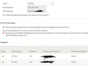

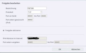

  • 2. FB hinter erster von aussen erreichen. Beitrag #17
von welchem LAN (1.FB) an welchen LAN (2.FB) hast Du verbunden?
Die Screenshots geben sicher keinen Aufschluss
HTTPS Port meiner 2. FB ist 44443

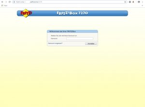

  • 2. FB hinter erster von aussen erreichen. Beitrag #18
Nein,
deine 2. Box läuft ja als client,
also leitest du auf den Port 80 weiter:
Ich habe es dir hier mal mit einer 7270 exemplarisch nachgestellt.
