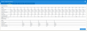

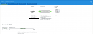

gestern habe ich meinen Tarif von 2play 50 auf 2play Fly 400 mit PU gewechselt. Bei dem Modemwerten ist mir aufgefallen, das ich seitdem nicht korrigierbare Fehler habe, hatte ich vorher eigentlich nie. Die sollten doch eigentlich bei 0 sein, oder? Kann sich vielleicht mal jemand meine Werte angucken. Evtl. müsste die Anlage ja mal neu eingemessen werden.
Viele Dank für eure Hilfe! :smile:
Das ist reiner Zufall.
Die Leitungswerte sehen gut aus.
Starte die Box mal neu und schau, ob die Fehler immer noch reinfliessen.
  • Werte Fritz!Box 6490 nach Tarifwechsel auf 2play Fly 400 Beitrag #3
Fehler kommen immer mit steigender Onlinezeit, das lässt sich nicht verhindern. Dafür dass die Box schon seit 17 Stunden online ist, sind die Fehler hier noch verschwindend gering. Hat sich vielleicht ne Fliege aufs Anschlusskabel gesetzt.
  • Werte Fritz!Box 6490 nach Tarifwechsel auf 2play Fly 400 Beitrag #4
Ich habe mal neugestartet, jetzt steht natürlich wieder alles auf 0. Wenn die Werte ansonsten in Ordung sind, sollte das vermutlich passen. Ich beobachte das mal... Vielen Dank für eure Hilfe. :)

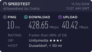

Der Speed passt auf jeden Fall

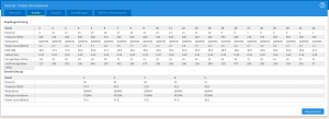

Das sind jetzt die Fehler, die sich seit dem Neustart gestern bis gerade eben angesammelt haben. Ist das tatsächlich noch im Rahmen?
Nein, da ist doch was faul.
Das Verhältnis von den korrigierbaren zu den unkorrigierbaren Fehlern passt nicht.
Die unkorrigierbaren Fehler sollten deutlich geringer, als die korrigierbaren sein.
Wenn das Segment sauber ist, sollten die unkorrigierbaren überhaupt nicht entstehen, bzw. ansteigen.
  • Werte Fritz!Box 6490 nach Tarifwechsel auf 2play Fly 400 Beitrag #8
Theroretisch mag das stimmen, bei grad mal ein paar hundert Fehlern innerhalb eines halben Tages, würd ich mir aber trotzdem keinen Kopf machen.
  • Werte Fritz!Box 6490 nach Tarifwechsel auf 2play Fly 400 Beitrag #9
Immer diese Leute wo sich wegen ein paar Fehlern den Kopf zerbrechen. Unitymedia wird da eh nichts machen, denen ist das komplett egal.
Ich hab mehrere Millionen korrigierbare Fehler am Tag und über 10.000 unkorrigierbare Fehler am Tag. Das interessiert Unitymedia aber nicht. Nicht mal lagfrei telefonieren kann man mit der Müllleitung. :traurig:
