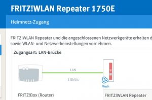

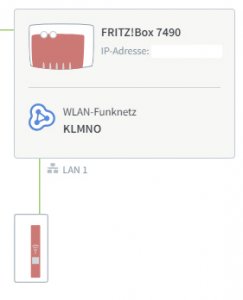

Da mir mein WLAN auf den Keks ging, wollte ich jetzt endlich mal das Thema Mesh angehen. Dafür habe ich mir eine 7490 besorgt, die ich als Accesspoint konfiguriert habe. Die 7490 ist als Mesh Master eingestellt. Dazu möchte ich einen Repeater im Mesh betreiben. Also, wie auf der AVM-Seite angegeben installiert. Wenn ich das richtig verstanden habe, sollte jetzt bei beiden Geräten, also der 7490 und dem Repeater, das Mesh-Symbol auftauchen. Bei mir erscheint das aber nur neben der Fritzbox. Wenn ich auf die Oberfläche des Repeaters gehe, sieht das so aus:
Bei der Fritzbox selbst sieht es so aus:
Weiß jemand, ob das alles so korrekt ist?

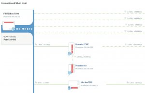

Na gut, wenn dem so sei, dann sollte es anschließend so aussehen:

So hatte ich mir das eigentlich auch vorgestellt.
Ich habe den Repeater jetzt schon zweimal verbunden. Kann ich dem Teil selbst in der Oberfläche sonst irgendwie ansehen, ob es im Mesh arbeitet?

Ich habe den Repeater zuerst mit der Fritzbox wie von @robbe beschrieben verbunden. Dann habe ich mich auf der Weboberfläche des Repeaters angemeldet und den Repeater als WLAN-Brücke konfiguriert und anschließend mit einem Kabel verbunden. Weder nach der WLAN-Verbindung mit der Fritzbox noch nach der Konfiguration als LAN-Brücke zeigt sich das Mesh-Symbol. Und genau das sollte laut AVM-Webseite passieren. Auch mit der Fritzbox im IP Client-Modus.
Schon sehr merkwürdig.
