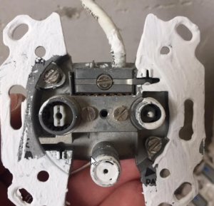

Ich renovier gerade komplett unsere Eigentumswohnung (habe selbst dort noch nie gewohnt) für den Sohnemann und Freundin.
Im Mehrfamilienhaus (10 Parteien) wurden vor einigen Jahren, alle Wohnungen mit Unitymedia versorgt.
Nun habe ich folgende Dose (siehe Bild) vor mir und bin am Zweifeln, ob ich da dann den Anschluss für ein Modem nach einem Vertragsabschluss mit Unitymedia nutzen kann.
Denn irgendwie meine ich, dass das Kabel auf dem Anschluss irgendwie zu dünn erscheint.
Oder ist das so in Ordnung und nur das Kabel von der Dose (bei mir Zuhause) an den Router ist dann dicker?
Denn bevor ich die Wände überziehe, und tapeziere und streiche, sollte ich schon wissen, ob das in Ordnung ist.
Noch ne kleine Frage. Kann man eigentlich über diese Leitung einen andern Anbieter wie 1+1 usw. als nutzen. Oder ist diese Leitung nur für Unitymedia bestimmt?

Das ist ein Mini Koax, wird häufig genutzt wenn Mehrfamilienhäuser nachträglich neu verkabelt werden, da dort der Platz in den vorhandenen Leerrohren oft begrenzt ist und mehrere Kabel durchpassen müssen.
Ist also das selbe Kabel wie die dickere Variante, bloß in Dünn.
Alle anderen Anbieter nutzen die Telefondose.

Vielen vielen Dank für die schnellen Antworten und das mit dem Modem werde ich mal testen!
