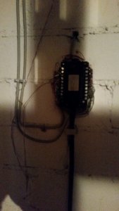

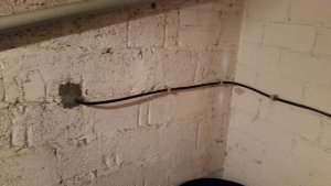

wir ziehen zum 01.12. in eine neue Wohnung in der laut Verfügbrkeitscheck Unitymedia möglich ist.
Nächsten Montag haben wir nun einen Termin mit einem Techniker. Dabei hieß es, der Techniker brauche Zugang zum Hausübergabepunkt.
Nach einer Rückfrage mit unserer Immobilienverwaltung bekamen wir als Antwort: "Keine Ahnung. Sowas gibt es nicht." Auch die anderen Hausbewohner konnten uns nicht helfen. Im 1.OG nutzt man Telekom für alles, im Keller hat man sich eine separate Schüssel für polnisches TV aufgehängt. Auf dem Dach hängt noch eine weitere Sat-Antenne.
Etwas stutzig machte ich mich nun selbst auf die Suche. Wenn es lt. Check verfügbar sein soll, muss doch irgendwo so ein Übergabepunkt sein, oder?

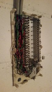

Das ist das Einzige das ich finden konnte:
Die Serie gibt den Verlauf des ankommenden Kabels wider. Ich nehme aber an, hierbei handelt es sich nur um eine Telefonverkabelung und hilft nicht weiter?

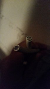

Außerdem liegen dort 2 offene Kabelenden die irgendwann im Mauerwerk verschwinden:

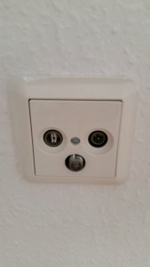

In der Wohnung sitzt diese Dose:

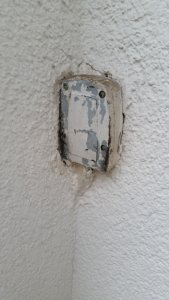

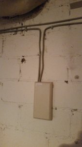

An der Hauswand sitzt noch so etwas:
Die Tatsache das weder Hausbewohner noch Immobilienverwaltung mir in irgendeiner Form Infos zum Kabelanschluss geben konnten macht mich etwas stutzig. Zumal wir nun auch erfahren haben das wir keinen eigenen Stomvertrag buchen können, da unser Haus (Nummer 15B) vom Hauptgebäude (15) abhängig ist und wir nur Zwischenzähler haben. Es gibt nur einen Stromvertrag vom Hauptgebäude was dann mithilfe der Zwischenzähler auf die Parteien aufgeschlüsselt wird.
Jetzt frage ich mich: Kann es sein das es beim Kabelanschluss genau so ist? Das nur ein HÜP in der 15 liegt und der Techniker unsere 15b noch grundlegend anschließen müsste? Aber wieso wird es dann als verfügbar gelistet?
Würd emich freuen wenn jemand mit etwas mehr technischem Verständnis als ich mich ein wenig erhellen könnte.
Danke.

  • Neuanschluss Unitymedia Beitrag #2
So ist es, ist aber eine uralte vermurkste Verkabelung.
Das Haus scheint wohl schon älter zu sein :kratz:

Wenn Unitymedia euch einen Kabelanschluss anbietet und einrichten will, dann ist in deren Datenbank hinterlegt, dass eure Adresse von ihnen versorgt wird. Es sollte also gehen. Wie auch immer das aussieht. Es gibt auch Übergabepunkte, die liegen außen am Haus. Ich würde das auf mich zukommen lassen und schauen, was der Techniker macht. Zuvor würde ich allerdings aber auch den Eigentümer/Verwalter davon in Kenntnis setzen und ihn darum bitten bzw. ihn dazu auffordern, dass dem Techniker Zutritt zu sonst verschlossenen Gebäudeteilen verschafft wird, falls es für den Anschluss nötig sein sollte.
Falls der Kabelanschluss über das Hauptgebäude läuft, dann muss natürlich ein Kabel von dort zum Nebengebäude laufen. Wenn das nicht existiert, dann gibts wahrscheinlich schon noch was extra zu tun. Aber sowas müsste Unitymedia "wissen". Sofern der Verfügbarkeitstest auf Hausnummer 15b und nicht auf Hausnummer 15 lief und Erfolg gezeigt hat, würde ich annehmen, dass Unitymedia weiß, wie die baulichen Gegebenheiten sind.

Möglicherweise ist im CableMaster eine Mitversorgung für das Haus 15B eingetragen. Ist das der Fall, wird immer eine Verfügbarkeit ausgegeben.
  • Neuanschluss Unitymedia Beitrag #19
Der Termin mit dem Techniker brachte das erwartete Ergebnis. Kein HÜP, kein Unitymedia. Der Techniker äußerte den Verdacht das der HÜP vielleicht überdämmt bzw. überputzt wurde. Um ihn zu finden müsste man halt den Putz aufreißen. Da es sich aber nur um eine Mietwohnung handelt wird das sicher nicht passieren.
