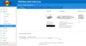

Im Anhang finden Sie die Statistiken, die in der Fritzbox-Oberfläche angezeigt werden.
Sehen diese Statistiken Ihrer Meinung nach gut aus?

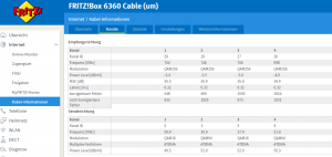

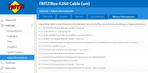

Die 52 dBmV in Senderichtung sind jetzt nicht mehr optimal, sollte aber noch keine so extreme Störung verursachen.
Wenn du bei UM eine Störung meldest wird der Techniker vermutlich erst mal eine MMD mit geringerer Anschlussdämpfung installieren.
