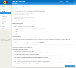

Das ist ein Feature von ipv6, genauer gesagt von slaac (stateless address autoconfiguration). Der Router, der ipv6 in dein LAN bringt, macht via Routing-Announcements ipv6 Netzwerkadresse, ipv6 Default Gateway und eben auch ipv6 dns Server im Netz bekannt. Die Clients empfangen das und konfigurieren sich danach. Dadurch ist kein ipv6 dhcp Server im Netz erforderlich: Clients funktionieren einfach so, direkt nachdem man sie einstöpselt.
Was der Router in seinen Announcements mitgibt oder weglässt, muss man auf dem Router konfigurieren, der die Verbindung vom LAN ins Internet herstellt. Bei einer Fritzbox findet sich die entsprechende Konfiguration etwas versteckt bei:
Heimnetz->Heimnetzübersicht->Netzwerkeinstellungen->Button IPv6-Adressen
Beispiel wie das bei mir aussieht (ich habe den ipv6 dns Server wegkonfiguriert):

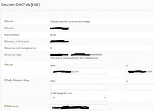

Nachdem ich mittels dem o.a. OPNsense Patch die passende Option in OPNsense verfügbar hatte, habe ich diese aktiviert:
Manual configuration: [X] Allow manual adjustment of DHCPv6 and Router Advertisements
Danach erschien dann unter Services - DHCPv6 auch das [LAN] Menu, wo man alles mögliche einstellen kann. Aber wenn ich dort beginne eine DHCP Range zu definieren (ohne Range startet der DHCPv6 gar nicht erst), dann erhält danach prompt kein LAN Client mehr eine IPv6 Adresse und es geht gar nichts mehr. Deaktiviere ich wieder das manual adjustment of DHCPv6 dann geht wieder alles, aber die Windows Clients nutzen wieder die OPNsense als DNS Server. Blicke bei der DHCPv6 Optionsseite einfach nicht durch, um das für mich funktionierend hinzubekommen. Fürs erste hab ich mir nun beholfen, indem ich die Windowsclients doch manuell auf den richtigen DNSv6 konfiguriert habe.
Wenn noch jemand eine Idee hat oder mir helfen mag, gerne. Danke :)
