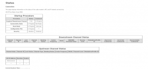

Der Kathrein kam heute an – natürlich hab ich dann erstmal schwungvoll das Kabel abisoliert, den HÜP angeschlossen und mir ein Koax gecrimpt, Modem dran, abwarten.
Außer blinken leider nichts gewesen. Auch direkt am Diagnoseport des Kathrein habe ich nichts bekommen. Merde. My evil plan is spoiled.
Also bleibt nur abwarten, bis sich der Unitymediatechniker mal bequemt, seinen erlauchten Hintern hierherzuschwingen.

Wenn das nicht funktioniert, kann auch der Techniker nichts machen. Direkt am Kabelende oder einem montierten ÜP muss ohne irgendeine aktive Technik ein Kabelmodem sofort funktionieren. Beim ÜP muss allerdings vorausgesetzt sein, dass er richtig durchgeschaltet ist, also Eingang auf Ausgang und Hochpassfilter aus. Wenn das nicht funktioniert, dann ist das Kabel netzseitig wahrscheinlich gar nicht montiert oder aber die C-Linie ist nicht aufgeschaltet. Der EVK 60 ist doch die Ausführung mit den zwei Modulsteckplätzen? Diese Ausführung ist bei UM nicht zugelassen, funktioniert aber trotzdem. Man muss halt nur aufpassen, dass die Einsätze richtig herum gesteckt sind, sonst hat der ÜP keinen Durchgang.

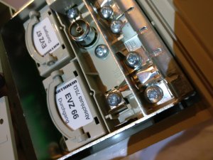

Habe unter der Hand erfahren, daß der Verteilerpunkt "wohl" noch nicht beschaltet sei, und das das morgen angeblich passieren solle (vielleicht, vielleicht auch nicht).
Ich würde es dann auf jeden Fall nochmal probieren, dann auch dank Deines Einwands in verschiedenen Kombinationen der Module und Vertauschen der Kabel.
In meinem Versuch hatte ich links (bei EVZ66) das Kabel von der Straße reingedübelt, rechts (bei EVZ67) geht das Kabel Richtung Modem. Right?

Das Modul links sollte auf jeden Fall andersrum rein, falls nicht schom getestet.

In der Hoffnung, ihn vielleicht übersehen zu haben, habe ich es vorhin nochmal mit dem HÜP probiert. Der ist relativ verdrehsicher: ich kann das EVZ66-Modul umdrehen (ohne Erfolg), das EVZ67 läßt sich nur in eine Richtung einsetzen. Auch die Anschlüsse links/rechts können nicht vertauscht werden, da der Kabeleingang bei der EVZ67 zu klein für das von außen kommende Kabel ist.
