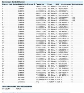

  • Mehrmals am Tag hohen Packet Loss. UM ratlos. Jemand eine Idee? Beitrag #31
Immer noch.
Sobald ich Download anschmeisse, läufts paar Minuten, dann alles lahm und letztendlich alles weg.
Minuten später gehts dann wieder.
Eben mal aufs Modem geschaut und nu sind au noch Kanal 7+8 weg:
Sieht so ne Überlastung im Kabelnetz aus?
Glaub nich, oder?
Bei DSL gingen Pings rauf und Speeds waren extrem lahm (Damals an na 3000er Arcor dann ca. 30kbyte/s)
EDIT: Jetzt sind Kanal 5+6+7+8 weg. :)

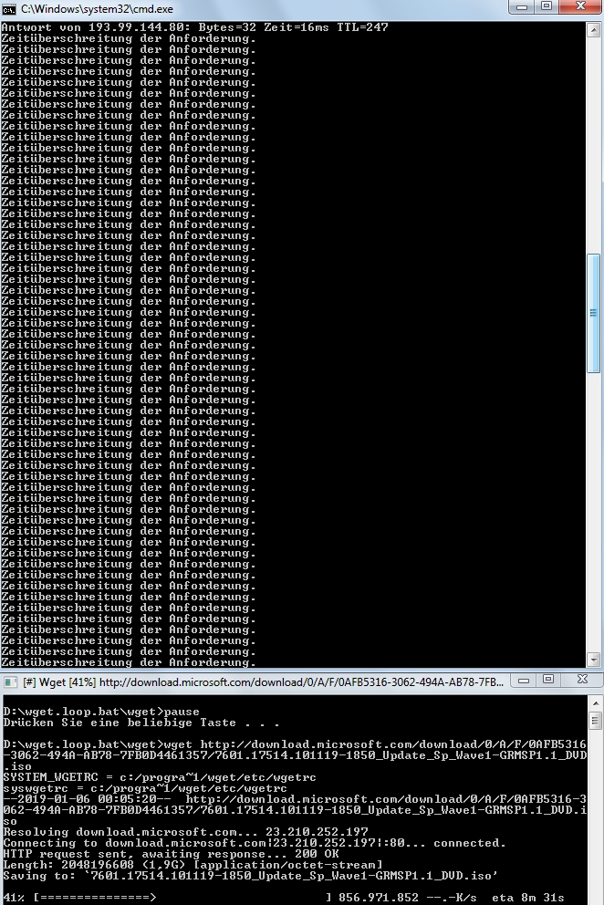

  • Mehrmals am Tag hohen Packet Loss. UM ratlos. Jemand eine Idee? Beitrag #32
Jetzt geht gar nix mehr.
Mitm Cisco EPC3208 ist es so, dass 1-3 Minuten nachdem ich nen Download beginne "Zeitüberschreitung der Anforderung." in Endlosschleife kommt und ich muss das Modem neustarten um wieder Internet haben zu dürfen.
TC7200 läuft.

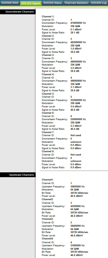

  • Mehrmals am Tag hohen Packet Loss. UM ratlos. Jemand eine Idee? Beitrag #43
Heute verhalten sich cisco und tc identisch.
während eines downloads (win 7 sp1 mit ~100mbit) kommt es alle paar minuten zu 2-3 sekündigen aussetzern.
ist in etwa auf dem niveau wie anfang/mitte dezember.
das cisco hat 6 von 8 download kanälen, ... vor paar minuten warens noch alle 8. :)
power level im downstream scheint gesunken zu sein. hab auf einem sogar mit -0,7 wieder nen negativen wert.
auch läufts auf na weit niedrigeren frequenz mit 490000000 statt vorher 760000000.
sagen wir mal der power level ist extremst zu hoch, was passiert dann?
verliert das modem den sync?
bisher hat das modem nicht einmal den sync verloren auch steht nie was im docsis log.
geht darum, das seit dem ein neuer nachbar angeschlossen wurde, der power level um ca 3db angestiegen ist (höchste wert war so um die +8db).
ich glaube der techniker hat den verstärker etwas mehr aufgedreht.
EDIT: Doch zu früh gefreut. wieder komplett "Absturz":
<i>
</i>Antwort von 193.99.144.80: Bytes=32 Zeit=42ms TTL=245
Antwort von 193.99.144.80: Bytes=32 Zeit=36ms TTL=245
Antwort von 193.99.144.80: Bytes=32 Zeit=23ms TTL=245
Antwort von 193.99.144.80: Bytes=32 Zeit=27ms TTL=245
Antwort von 193.99.144.80: Bytes=32 Zeit=18ms TTL=245
Antwort von 193.99.144.80: Bytes=32 Zeit=20ms TTL=245
Antwort von 193.99.144.80: Bytes=32 Zeit=29ms TTL=245
Antwort von 193.99.144.80: Bytes=32 Zeit=25ms TTL=245
Antwort von 193.99.144.80: Bytes=32 Zeit=19ms TTL=245
Antwort von 193.99.144.80: Bytes=32 Zeit=9ms TTL=245
Antwort von 193.99.144.80: Bytes=32 Zeit=37ms TTL=245
Antwort von 193.99.144.80: Bytes=32 Zeit=17ms TTL=245
Antwort von 193.99.144.80: Bytes=32 Zeit=26ms TTL=245
Antwort von 193.99.144.80: Bytes=32 Zeit=34ms TTL=245
Antwort von 193.99.144.80: Bytes=32 Zeit=49ms TTL=245
Antwort von 193.99.144.80: Bytes=32 Zeit=24ms TTL=245
Antwort von 193.99.144.80: Bytes=32 Zeit=41ms TTL=245
Antwort von 193.99.144.80: Bytes=32 Zeit=16ms TTL=245
Antwort von 193.99.144.80: Bytes=32 Zeit=14ms TTL=245
Antwort von 193.99.144.80: Bytes=32 Zeit=21ms TTL=245
Antwort von 193.99.144.80: Bytes=32 Zeit=15ms TTL=245
Antwort von 193.99.144.80: Bytes=32 Zeit=30ms TTL=245
Antwort von 193.99.144.80: Bytes=32 Zeit=13ms TTL=245
Antwort von 193.99.144.80: Bytes=32 Zeit=35ms TTL=245
Antwort von 193.99.144.80: Bytes=32 Zeit=22ms TTL=245
Antwort von 193.99.144.80: Bytes=32 Zeit=31ms TTL=245
Antwort von 193.99.144.80: Bytes=32 Zeit=44ms TTL=245
Antwort von 193.99.144.80: Bytes=32 Zeit=32ms TTL=245
Antwort von 193.99.144.80: Bytes=32 Zeit=50ms TTL=245
AB HIER SINKT DOWNLOADGESCHWINDIGKEIT AUF ~80KBYTE/S:

Antwort von [MEI.NE.ÖFFENTL.IP]: Zielhost nicht erreichbar.
DOWNLOADABBRUCH UND DANACH GEHTS WIEDER SCHNELL WEITER BZW. BEGINNT DAS SPIEL VON VORNE:

Antwort von 193.99.144.80: Bytes=32 Zeit=54ms TTL=245
Antwort von 193.99.144.80: Bytes=32 Zeit=132ms TTL=245
Antwort von 193.99.144.80: Bytes=32 Zeit=181ms TTL=245
Antwort von 193.99.144.80: Bytes=32 Zeit=229ms TTL=245
Antwort von 193.99.144.80: Bytes=32 Zeit=228ms TTL=245
Antwort von 193.99.144.80: Bytes=32 Zeit=264ms TTL=245
Antwort von 193.99.144.80: Bytes=32 Zeit=231ms TTL=245
Antwort von 193.99.144.80: Bytes=32 Zeit=245ms TTL=245
Antwort von 193.99.144.80: Bytes=32 Zeit=251ms TTL=245
Antwort von 193.99.144.80: Bytes=32 Zeit=260ms TTL=245
Antwort von 193.99.144.80: Bytes=32 Zeit=255ms TTL=245
Antwort von 193.99.144.80: Bytes=32 Zeit=227ms TTL=245
Antwort von 193.99.144.80: Bytes=32 Zeit=98ms TTL=245
Antwort von 193.99.144.80: Bytes=32 Zeit=150ms TTL=245
Antwort von 193.99.144.80: Bytes=32 Zeit=189ms TTL=245
Antwort von 193.99.144.80: Bytes=32 Zeit=212ms TTL=245
Antwort von 193.99.144.80: Bytes=32 Zeit=235ms TTL=245
Antwort von 193.99.144.80: Bytes=32 Zeit=226ms TTL=245
Antwort von 193.99.144.80: Bytes=32 Zeit=252ms TTL=245
Antwort von 193.99.144.80: Bytes=32 Zeit=210ms TTL=245
Antwort von 193.99.144.80: Bytes=32 Zeit=240ms TTL=245
Ping-Statistik für 193.99.144.80: Pakete: Gesendet = 39, Empfangen = 39, Verloren = 0 (0% Verlust),
Ca. Zeitangaben in Millisek.: Minimum = 19ms, Maximum = 264ms, Mittelwert = 183ms
