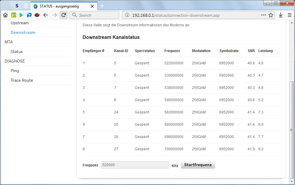

Gerad mal das TC7200 bisschen genauer beobachtet und hier verursachen die dynamischen Frequenzwechsel definitiv diese Hardcore Aussetzer.
Leitung lief seit heut morgen stabil ohne last im idle:
Dann gerad eben Last erzeugt und ne Minute später sofortiger Totalabbruch (Zeitüberschreitung).
Genau in dem Moment änderten sich auch die Downstream Frequenzen:
Kann der Power Level von +8.2db auf dem letzten Kanal dafür verantwortlich sein?

Würde ein längeres Kabel zwischen Dose und Modem den Power Level senken?
Der Anschluss ist ja auf den "neuen" Nachbarn eingepegelt und zu seiner Dose sinds nochmal 10 Meter mehr.
Ich mein, dass das Cisco nicht mehr aktuell ist, aber das TC7200?
