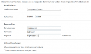

Mit diesen Werten im Assistent verteilt dieser die Daten korrekt, wo sie hingehören.
Bei den Anschlusseinstellungen überprüft man ggf. nochmal, ob die Vorwahlen korrekt drinn stehen.

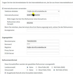

  • 6490 in Betrieb nehmen Beitrag #39
hab die Werte mit dem Resultat..... :-(

ok, neue SIP Daten sind da, ist die Eingabe so wie oben im screenshot korrekt dann ?
