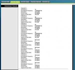

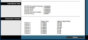

Hier nun die Screenshots zu den Downstreamkanälen

Da scheint aber in der Hausinstallation was faul zu sein, da nur die obersten 4 Kanäle ankommen :kratz:

Dass das Modem die obersten 4 Kanäle belegt, heißt doch nicht,das die anderen nicht da sind. Ich tippe hier immernoch darauf, das es einen CMTS wechsel gab und das neue CMTS nicht mehr mit dem Cisco klar kommt und nur noch 4 Downstreamkanäle zuweist.
EDIT: Ich hab grad mal sämtliche 3212/3208 an einem beliebigen Casa CMTS ausgelesen. Knapp die Hälfte ist nur mit 4 Downstreamkanälen und ausschließlich auf den oberen Frequenzen online. An einem anderen beliebigen Arris CMTS gibt es davon keinen einzigen Fall.
