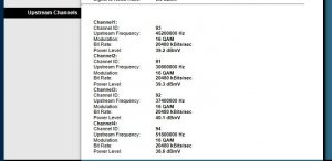

ich habe leider immer noch kein Modem zum Testen meines Anschlusses ausleihen können.
Bei meinen weitern Recherchen bin ich jedoch auf einen Punkt gestoßen der bei mir Fragen aufwirft.
Ich bin nämlich darauf gestoßen das die Upstream Kanäle mit QAM64 Modulieren sollten und der PowerLevel
über 40dBmV liegen sollte.
Wie ihr am Screenshot sehen könnt haben meine Upstream Kanäle nur QAM16 und auch teilweise
unter 40dbmV.
Kann das auf ein Problem hindeuten welches mit den nur noch 4 vorhandenen Downloadkanälen
zusammenhängt ?
Danke für eure Antworten

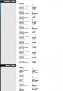

Power Level: 33.9 dBmV

Nein, die US Kanäle sind unauffällig (im Rahmen)
Das ist erst einmal gut zu hören, verwirrt mich allerdings auch ein wenig.
Hier im Forum wird an nachfolgender Stelle Bezug auf den PowerLevel des Downstream Bezug genommen :
Dort steht auszugsweise :
•"Upstream (US) Power Level": Der Wert sollte zwischen 43db und 50db liegen. Optimal ist 46db. Wenn der Wert 40db und weniger Beträg oder über 50db liegt, ist mit Problemen zu rechnen. Der Wert ist relativ kritisch, da schnell keine Verbindung mehr hergestellt werden kann.quote]Nein, die US Kanäle sind unauffällig (im Rahmen)
Hat sich an diesen Vorgaben eventuell etwas im Laufe der Zeit geändert ?
Sorry wenn ich auch nochmal nach der QAM64 Modulation Frage.
Habe an anderer Stelle gelesen das ein QAM16 die Rückfalloption für QAM64 darstellt und ein Zeichen für eine Störung sei.
Ist das korrekt ?
Es ist gar nicht so einfach sich die ganzen Zusammenhänge zu erarbeiten, daher Danke für eure Unterstützung
Gruß Cisco
  • Nur noch 4 Downloadkanäle Beitrag #58
Bei den Vorgaben hat sogut wie jeder eine andere Meinung. Selbst innerhalb des UM Gebietes gibt es unterschiedliche offizielle Vorgaben. In BW ist der Upstream bis, ich glaube, 34dB noch im Soll in NRW bis 38dB.
Davon ab, haben die Downstreamkanäle mit den Upstreamkanälen nichts zu tun

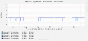

  • Nur noch 4 Downloadkanäle Beitrag #59
16qam statt 64qam ist keine Störung. 16qam ist robuster gegen äußere Einflüsse, d.h. das cmts schaltet nur dann auf 64qam, wenn die Leitung sehr sauber ist.
Wenn ich das bei mir über einen längeren Zeitraum anschaue, dann wechselt das von Kanal zu Kanal immer mal wieder hin und zurück, aber Performance-Einbussen habe ich zu keiner Zeit bemerkt:

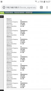

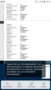

ich habe exakt das gleiche Problem bei mir festgestellt. Ich habe als langjähriger KabelBW-Kunde auch noch das Cisco EPC 3212 im Einsatz (sogar mittlerweile mit eigenem Netzteil, danke für den Tipp in diesem Forum mal). Nach einem Umzug sahen die Werte in der neuen Wohnung letzten Oktober noch ziemlich gut aus:
An der Installation habe ich nichts geändert (außer Modem verrutscht hinter der Couch gehört dazu), mittlerweile sehen die Kanäle so aus:
Die Änderung muss irgendwann dieses Jahr gekommen sein, da ich im Dezember nach dem Umzug und Arbeiten am Netzwerk noch ein paar mal ins Modem reingeschaut habe. Eine Störungsmeldung habe ich bisher noch nicht aufgemacht, ich weiß aber auch von keinen Wartungsarbeiten im Haus oder in der Straße. Soweit ich das sehen kann, hänge ich auch an einem Arris CMTS, so wie du.
Ich bin derzeit am Überlegen, ob ich mir nun eine eigene Fritzbox 6591 hole. Ein anderes Modem konnte an deinem Anschluss ja syncen, richtig? Dann könnte ich auch endlich mal von meinem 120er Tarif upgraden, ohne, dass ich das Modem verliere oder meine ipv4 Adresse...
