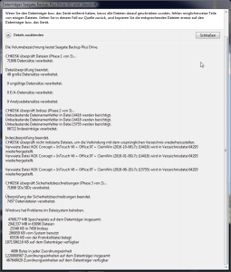

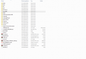

ich habe es nochmal mit einem 16GB-Stick unter NTSF probiert. Es ergibt sich der gleiche Effekt.
Ich habe einige Bilder/Fotos auf den Stick kopiert, dann den Stick an die Fritz!Box 6490 angeschlossen, unter NAS den Index erstellen lassen und anschliessend die Bilder gelöscht. Dann den Stick von der Fritz!Box gelöst und mit Chkdsk am Laptop überprüft.
Screenshot von Chkdsk:
Datei-Ordner mit found.000:
Screenshot von Chkdsk Details:
