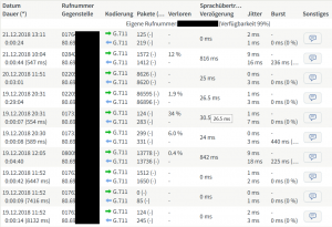

Problematik: Sowohl bei eingehenden wie auch ausgehenden Anrufen (unabhängig vom verwendeten Telefon; auch FritzApp Fon betroffen) haben wir bei einer relevanten Anzahl von Anrufen das Problem, dass der Anrufer uns nicht gut versteht; die Sprachübertragung ist abgehackt bis zur Unkenntlichkeit. Zuvor nie ein Problem, keine wissentlichen Modifikationen an den FB-Einstellungen. Habe die verfügbaren Labore vor der 7.0 mitgenommen und aktuell die 7.0.1 installiert, mit einem Firmwareupdate fiel es - zumindest mir erinnerlich - nicht zusammen.
Schaue ich in die Logs der Sprachübertragung, so haben da die betroffenen Gespräche teilweise argen Datenverlust. Bei der Internetnutzung merke ich keine Probleme.

Im Anschluss mal die Kabelinformationen und die Sprachlogs. Hat jemand einen Tipp für mich oder sollte ich doch den Techniker direkt kommen lassen?

Dein Problem ist dieses hier:
https://www.unitymediaforum.de/viewtopic.php?f=53&t=37647
Sind wohl tausende Kunden mit eigenen Boxen von betroffen.
Der Techniker kann da nix machen. :traurig:
