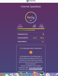

Ich habe seit gestern eine Connect Box, und diese mit meiner AirPort Time Capsule verbunden.
Das hat funktioniert, indem ich die Time Capsule in den Bridge Modus (Router aus) gestellt habe.
Der anschliessende Speedtest zeigt allerdings eine um ca. 50 MB verringerte Leistung.

Wenn die Geschwindigkeit reproduzierbar an der Connect Box voll anliegt, dann ist das wohl ein Problem der Time Capsule.
Im Internet finden sich berichte, dass das die Time Capsule durch die CPU schnell ausgebremst wird. Aber keine Ahnung wie Apple die Funktionen in dem Gerät implementiert hat. Zudem gibt es zu viele Revisionen der Time Capsule um das für mich als Apple Laien zu durchblicken.
Wenn du die Connect Box an den WAN Port der Time Capsule angeschlossen hast könnte das die Probleme verursachen, wenn die Time Capsule den WAN Port nicht switchen kann. Aber das ist ins Blaue geraten.
Vielleicht ist es auch ein anderes Gerät im Netzwerk, dass während des Speedtests die Fehlende Bandbreite verwendet hat.
