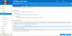

  • Fritzbox 6490 nach Update 7.01 langsames WLAN Beitrag #25
Wo kann ich denn Mesh genau abschalten?
Ich habe hier gar keine Möglichkeit es zu deaktivieren?
