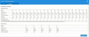

Hallo zusammen, danke erstmal!
Im Anhang die Leitungswerte.
Einen Reiter "Sonstige Informationen" finde ich nicht...

  • 6590 wird langsam und macht dann einen Reboot - mehrmals am Tag Beitrag #6
Die Werte sehen ganz gut aus, besser geht natürlich noch.
Daran wird's nicht liegen.
Jetzt ist guter Rat teuer :kratz:
