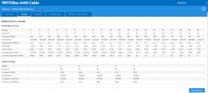

ich habe seit einiger Zeit Probleme mit meinem Anschluss, die Box wurde bereits getauscht, trotzdem läuft die FRITZ!Box ständig mit 100% CPU-Auslastung.
Die Temperaturen sind laut FRITZ!Box völlig OK, jedoch ist Rate der "korrigierbaren Fehler" sehr hoch im Vergleich zu Screenshots anderer Nutzer hier im Forum.
Ich gehe mal, dass diese enorme Fehlerkorrektur der Grund für die hohe CPU-Auslastung ist. Auch startet sich die Box alle paar Tage neu. Mittlerweile waren bereits 4 Techniker hier, welche mir allerdings sagen, dass das alles vollkommen normal sei, da die Fehler ja von der Box korrigiert werden.
Hat hier jemand mit dem Thema bereits Erfahrung sammeln müssen?

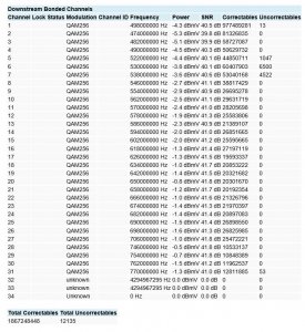

Ja, hier genau das selbe :winken:
Es wird immer wieder von gewissen Personen behauptet, dass die Fehler überhaupt nichts machen :wand:
Die Realität sieht aber leider anders aus, der Anschluss läuft einfach beschissen. :hirnbump:
Genau das wird die Ursache dafür sein.
Schau hier, selbes Bild, knapp 2 Milliarden Fehler in 10 Tagen
Ich würde ja fast schon sagen "Hallo Herr Nachbar" :D

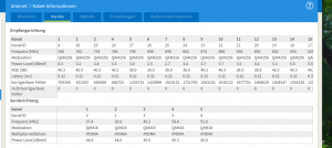

Ich möchte diesen Thread mal aus der Versenkung holen. In einem anderen Thread hatte ich bereits gefragt, will diesen aber nicht dafür kapern. Was könnte ich gegen diese Unmenge an korrigierbaren Fehlern machen? Spürbare Probleme habe ich nicht aber die Anzahl scheint alles hinter sich zu lassen was "gesund" ist.
Achja: Verbindungsdauer: 87 Stunden 48 Minuten...
