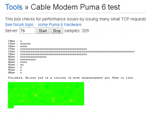

Ich glaubs nicht der Schwachsinn mit "Ist ne Fritzbox" hat am Telefon endlich geklappt LUL
Sieht jetzt "ein bisschen besser aus" :brüll: :brüll: :brüll: :brüll: :brüll: :naughty:
Dazu sieht man auch die "vorher" Bilder wurde teilweise sogar noch viel übler.... viel mehr rot und gelb!
Unterschied beim spielen: Sofort bemerkt. Musste mich vll. 1/2 so anstrengen wie sonst und es hat alles connected.
Hätte nicht gedacht das es so krass wird. Aber ist es leider. Furchtbar wie SCHLECHT die Fritze 6490 ist und leider hat sich bestätigt was ich gedacht habe.
Ich ziele nicht schlechter sondern es ist nur die Verbindung. Angeblich sei das laut eines Freundes nur ein "Placebo" aber ich sehe das nicht. Vorher sind einfach
so viele Schüsse verschwunden das war unglaublich. Nie wieder Fritzboxen.
