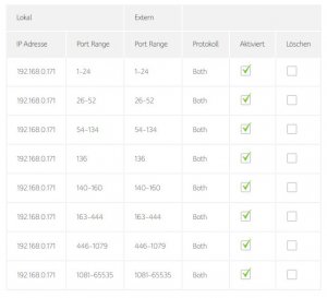

Seit wenigen Tage habe ich immer wieder mal Probleme. Heute habe ich festgestellt das die Ports nicht mehr weitergeleitet werden. Habe im Netzwerk ein NAS das verschiedene Dienste laufen hat die nicht mehr nach außen hin erreichbar sind.
Also mal in der Connect Box angemeldet und Firewall ausgemacht (soll der ASUS Router übernehmen), meinem Router eine feste IP Adresse gegeben (192.168.0.171), und alle erlaubten Ports an die Router IP weitergeleitet (siehe Bild). Das Netz im ASUS Router läuft im IP Adressraum 192.168.1.xxx.

  • Connect Box + Router - Portweiterleitung geht nicht Beitrag #8
DMZ + Portweiterleitung in der Connect Box haben es nun gebracht.
Danke @Edding für den Denkanstoß! :)
