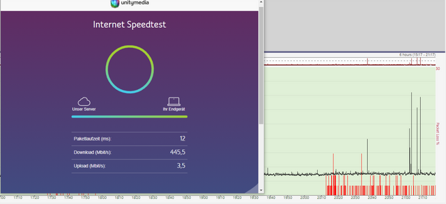

ich habe seit ungefähr einer Woche das Problem, dass sobald ich Paketloss habe mein Upload total in den Keller geht.
Tritt nur sehr sporadisch auf. Das einzige Muster was ich vielleicht mal erkennen konnte, war das es ungefähr alle 4 Stunden passiert.
Konnte es zum Glück hier mal aufzeichnen:

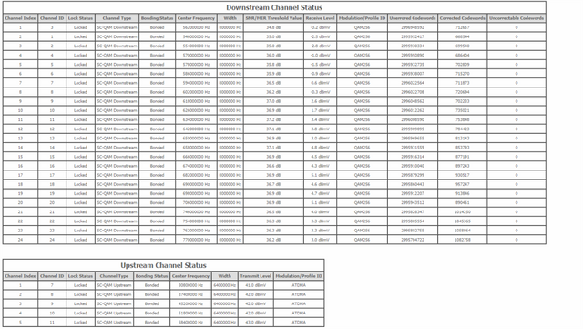

Hier nochmal meine TC4400 Leitungswerte:
Sind eigentlich in Ordnung (Könnten besser sein, aber kommt ja alles durch)
Naja, nach der Kanalerhöhung von 24 auf 31 Kanäle wir'ste vermutlich Probleme bekommen, dann driftets im unteren Frequenzbereich noch weiter weg.
Ansonsten ist die Leitung ja wohl ein Traum.

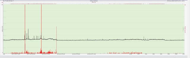

Man sieht in meinem TC4400 Monitor auch ganz gut den Packetloss und die Abstände. Zum Beispiel zwischen 12am und 2am habe ich Paketloss. Das ist doch nicht normal, da um die Zeit fast keiner online ist.

So Paketloss tritt jetzt seit 3 Tagen ab 15 Uhr bis 24 Uhr auf. Manchmal noch Mitten in der Nacht für eine Stunde 10%, aber die 0,5-3% Paketloss treten hauptsächlich von 15-24 Uhr auf. Ich denke ich kann mein TC4400 ausschließen da es ja sonst über den ganzen Tag auftreten sollte oder liege ich da falsch ?
