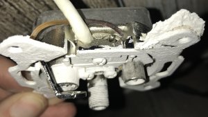

Hallo Zusammen,

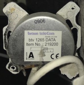

ich habe in meiner Wohnung in der letzten Etage eine 3x Loch Durchgangsdose mit einem Abschlusswiderstand verbaut. Diese ist von "braun telecom (btv 1265 DATA, Item No: 219200)"
Jetzt habe ich etwas länger schon die Fritzbox, Horizon Recorder und den aktiven Splitter.
Durch einen Tausch der 3x Loch Durchgangsdose mit Abschlusswiderstand auf eine 4x Loch Dose könnte ich mir den aktiven Splitter sparen und somit ein Gerät weniger am Strom.
Laut meiner Rechere ist meine 3x Loch Durchgangsdosemit Abschlusswiderstand mit einer Multimedia-Enddose mit einem eingebauten Abschlusswiderstand gleichzusetzen.
Frage 1:
Ich würde meine 3x Loch Durchgangsdose mit Abschlusswiderstand (siehe Bilder) durch eine 4x Loch Multimedia-Enddose mit einem eingebauten Abschlusswiderstand tauschen. Wäre dies Möglich?
Frage 2:
Von den Werten der beiden Dosen sollte es doch passen oder? Beide haben eine 12 dB Anschlussdämpfung. Oder?
Ist-Zustand:
Laut den Aufklebern auf der Dose müsste ich diese haben:
https://shop.brauntelecom.de/Antennensteckdosen/Multimedia-Breitbandsteckdosen/btv-1265-DATA-IM-Multimedia-Breitbanddose.html
Soll-Zustand:
Diese Dose soll es werden:
https://www.amazon.de/gp/product/B06VVXQ9NG/ref=ppx_yo_dt_b_asin_title_o00__o00_s00?ie=UTF8&psc=1

Ja, kannst so machen, das passt :zwinker:

Ja, cool. Dann kann ich es ja sorglos austauschen.
Vielen Dank für die Info bzw. Bestätigung.

Du kannst aber auch eine ganz normale 12 dB Durchgangsdose nehmen und den Abschlusswiderstand wieder einsetzen.
