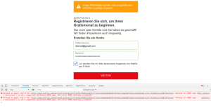

will mich bei netfilx.com registrieren, bei Registrierung komme ich nicht über SCHRITT 2 VON 3!

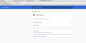

Die Registrierung erfolgte mit google Chrome 72 auf Linux Ubuntu 18.04.
In der JavaScript Console wird folgende Fehlermeldung ausgegeben:
Refused to apply style from 'https://www.netflix.com/personalization/cl2/freeform/WebsiteDetect?source=wwwhead&fetchType=css&modalView=signupSimplicity-planSelectionWithContext' because its MIME type ('text/plain') is not a supported stylesheet MIME type, and strict MIME checking is enabled.
regform:1 Refused to apply style from 'https://www.netflix.com/personalization/cl2/freeform/WebsiteDetect?source=wwwhead&fetchType=css&modalView=signupSimplicity-planSelectionWithContext' because its MIME type ('text/plain') is not a supported stylesheet MIME type, and strict MIME checking is enable

deruseer34

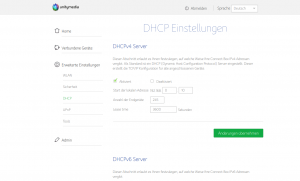

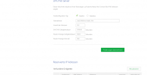

Als hier die Einstellung die ich gefunden habe auf IPv6 und IPv4, siehe Anhang.

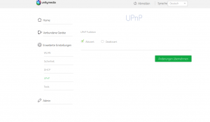

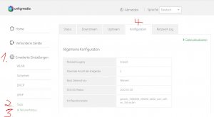

Viel wichtiger ist aber, wie deine ConnectBox verbunden ist. Die DHCP-Einstellungen sind absolut vernachlässigbar, denn die sagen NICHTS über die Anbindung aus. Die siehst du nur am Configfile Nicht auf die Zahlen achten, die waren für was anderes gedacht, ich hab nur gerade keinen Zugriff auf eine ConnectBox zum erstellen eines neuen Screenshots ;)

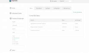

  • Netflix, Registrierung schlägt fehl Beitrag #8

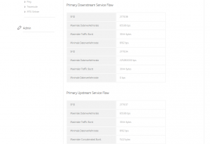

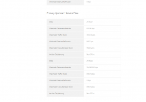

Und was steht unter dem Reiter "Konfiguration" :kratz:
  • Netflix, Registrierung schlägt fehl Beitrag #9
Bilder im Anhang

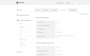

  • Netflix, Registrierung schlägt fehl Beitrag #10
OK, DS-LITE Anschluss.
Jetzt schau auf dem PC, ob dort IPV6 aktiviert ist, bzw. ob Du eine IPV6 Adresse von der ConnectBox beziehst oder dort nur IPV4 genutzt / eingestellt ist. :kratz:

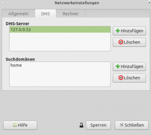

und im Anhang von den grafischen Tools.

Also habe probiert mit frisch installiertem google Chrome, Version 72, mit FireFox, Version 65.0 (64-Bit), mit Vivaldi 2.2.1388.37 (Stable channel) (64-Bit), alle ohne Erfolg.
Google Chrome am Fr. runter geladen, also die aktuelle Version.
