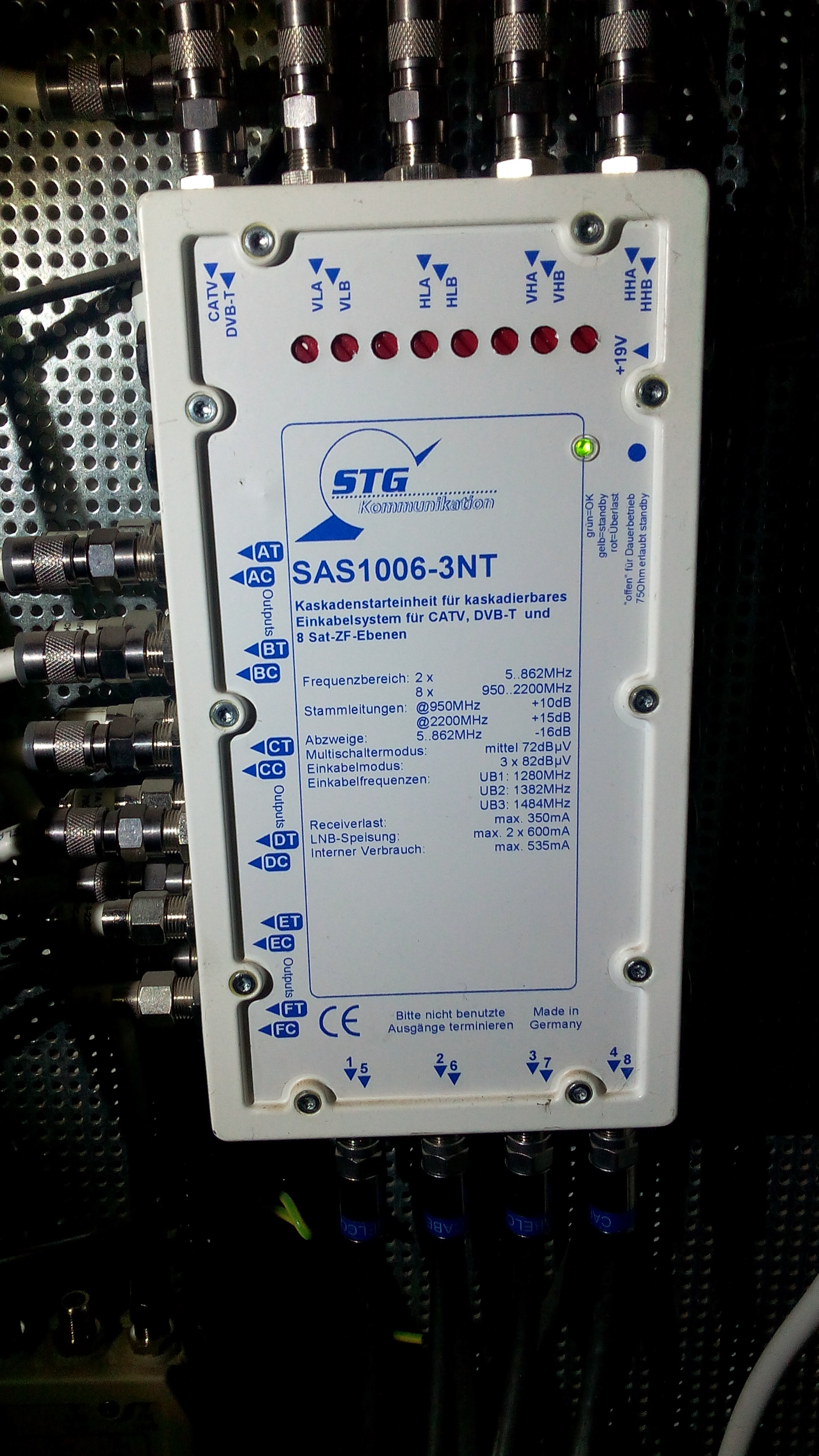

Vor 5 Jahren wurden auf dem Dach mehrere Satellitenantennen, eine UKW Ringantenne und eine kleine DVB-T Richtantenne installiert. Durch einen stillgelegten Kamin wurden etwa 12 Koaxialkabel in den Keller verlegt, ein großer Schaltkasten aufgebaut und die Wohnung durch ein Unikabel System sternförmig angebunden. Allerdings ist dieses letzte Kabel nur ein recht dünnes Koaxialkabel. In den Wohnungen gibt es seit dieser Änderung eine 4-Loch Multimediadose (ohne RJ-45).

Falls das wirklich stimmen sollte mit der Sternverkabelung die über ein "Unicable" (SCR) angebunden ist, dann ist das so ziemlich das Dümmste was man machen konnte.
Es ergibt eigentlich rein gar keinen Sinn, in einer Sternverkabelung mit SCR zu arbeiten, in einer Sternverkabelung kann man eine ganz normale Sat-ZF-Anlage betreiben.
Zwar ist mit dem heutigen SCR (oder wie es hierzulande oft genannt wird "Unicable") wesentlich mehr möglich als mit dem, was man vor einigen Jahren unter einer "Einkabellösung" verstanden hat, aber dennoch ist das immer noch ein Behelf für Fälle, in denen eine normale SAT-Anlage nicht machbar ist (also bei Baumverkabelungen) und hat gegenüber einer normalen SAT-Anlage eine Menge Nachteile...
Ich glaube aber nicht, dass das stimmt. Entweder ist es doch kein Unicable-System, oder es ist eben doch keine Vollstern-Verkabelung und es gibt (vielleicht auch nur vereinzelt) Wohnungsbäume. Gerade bei LEG gibt es meist Zusatzdosen...

Ich habe die maximale Anzahl von 3 Empfangsgeräten in der Wohnung ausgeschöpft. Also 3 Receiver sind seit einigen Jahren problemlos angeschlossen. Die Geräte sind auf 1280 MHz, 1382 MHz und 1484 MHz eingestellt.
  • Kooperation Unitymedia und LEG Wohnen Beitrag #8
Dann ist es keine Sternverkablung!
  • Kooperation Unitymedia und LEG Wohnen Beitrag #9
Aha, auf jeden Fall geht vom Verteilerkasten in jede Wohnung ein eigenes Koaxialkabel. Die Anlage ist für 2 Häuser mit 12 Wohneinheiten. Das Nachbarhaus hat einen kleineren Kasten.

Die Anlage wird wahrscheinlich innerhalb der Wohnungen eine Baumstruktur haben. Niemand der klar denken kann baut in eine echte Sternstruktur ein SCR-System...
