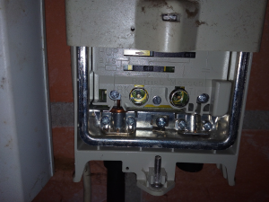

ich bin neu hier und habe sofort eine Frage.
Wir spielen mit dem Gedanken bei Unitymedia Kunde zu werden.
Im Keller haben wir einen Kabelanschluß.
Kann ich unter diesen Bedingungen Unitymedia nutzen?

Die Dose (Foto) ist ein Hüp.
Dann Kommt eine MM-Dose.
Dann Kabelmodem von UM.
Ab da Netzwerkkabel zum Patchpanel.
Von wo muß man zum Potentialausgleich?
Ich hätte gerne das Kabelmodem NICHT im Keller, also legen ich ein Koaxkabel vom Hüp (keller) zur MM-Dose(Flur oben). Da kommt das Modem hin. (meine Fritzbox steht da)
Von da geht das Netzwerkkabel in den Keller zu Panel.
Habe ich das richtig verstanden oder ist noch irgenwo ein Fehler?
Richtig.
Nein! Dann kommt erst mal der Breitbandverteiler mit Erdungsblock, Galvanischen Trennglied, Verstärker und gegebenenfalls entsprechenden Verteilern/ Abzweigern. Diese BVT benötigt Strom und die Einbindung in den Schutzpotentialausgleich des Gebäudes. In der Regel wird der BVT auf eine Lochblechplatte von 30 x 40 cm montiert. Vom BVT führt dann eine Koaxialleitung zur Multimediadose. An die Multimediadose werden die Endgeräte angeschlossen.
Da muss der BVT dran und falls auf diesem kein Doppelt Galvanisches Trennglied montiert wird, zusätzlich noch der Hausübergabepunkt. Bönötigt wird eine einadrige Leitung (grün/gelb) mit mindestens 4 mm² Kupfer.
Nein, vom Platz des künftigen Breitbandverteilers zur künftigen Multimediadose. Der BVT kann sich ganz woanders, wie der ÜP befinden. Das hängt von den örtlichen Gegebenheiten ab.
