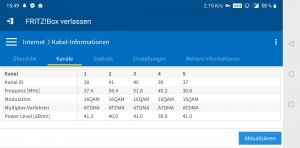

hoffe ihr könnt mir helfen. Hatten bis vor kurzem eine Connect-Box und dort hat eine Zeit lang der Upstream-Wert zwischen 41 und 53dbmV gelegen. Ein Techniker hat den Verstärker ein bisschen runtergeregelt und dann lief das ganze erstmal okay. Haben uns dann eine Fritzbox 6590 gekauft, wo die Werte eine Zeit lang auch super waren und es treten bis heute kaum T3 Timeouts auf. Allerdings ist mir aufgefallen das die Leitungswerte im Upstream jetzt zwischen 45 und 28 dbmV schwanken. Ich vermute das dies zu schwach/stark ist oder ? Und woran können diese Schwankungen auftreten. Der Router ist mit 28 Downstream Kanälen und 5 Upstream Kanälen verbunden.

Eigentlich nicht, z.b. heute sind die Werte schon 3-4 mal rauf und runter gesprungen. Allerdings wurde vor kurzem die Strasse aufgerissen um diese neu zu verlegen, könnte es sein das dabei irgendwas beschädigt wurde?

Eine andere Frage, weil die Werte so niedrig sind.. heisst das, dass das Signal zu stark ist oder zu schwach?

Jetzt sieht es wieder so aus..

Wird wohl irgendwo ein Kontaktproblem geben. Verändern sich bei einem hohen Upstreampegel auch dir Downstreampegel, vorwiegend auf den vorderen Frequenzen?

Nein, die Downstreamwerte bleiben alle konstant..
