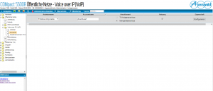

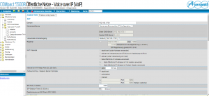

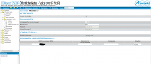

Hallo Forengemeinde,
vielleicht kann mir jemand hier helfen.
Vorhanden Unitymedia eigene Fritzbox 6360 mit OS6.52 ? an diese soll nun eine Auerswald TK-Anlage 5500R über Voip angebunden werden.
Meine Vorgehensweise :
1.Anlegen von drei separaten IP-Telefonen unter Telefoniegeräte als Mehrgeräteanschluss in der FB6360.
2.Anlegen eines Anbieters Fritzbox-Unitymedia in der TK-Anlage
3.Anlegen eines Accounts in der TK-Anlage für Rufnummer 1
4.Account eingerichtet
5.Regestrierung in der TK-Anlage
soweit so gut, Anrufe nach Aussen gehen . Ankommende Anrufe laufen in der FB 6330 zwar auf werden aber nicht weitergeleitet.
Extern Kanäle in der TK-Anlage für sin auf 8 Eingestellt.
Internkanäle auf 24 für IP-Telefone.
Diese Art der Konfiguration lief schon mal bei einem anderen Kunden allerdings auf einer FB6460 mit OS6.52 ohne Probleme, danach wurde auf SIP-Trunk der Telekom umgestellt.
Beste Grüße
Thomas

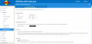

  • Fritzbox 6360 mit TK-Anlage keine ankommenden Anrufe in der TK Beitrag #4
@ Andreas
doch Ortsvorwahl ist in der FB eingetragen
  • Fritzbox 6360 mit TK-Anlage keine ankommenden Anrufe in der TK Beitrag #6
@ Andreas
sowohl mit Ortsvorwahl und ohne getestet , kein Funktion.
Ebenfalls sind der FB nur dieses IP Telefone als Telefoniegeräte eingerichtet.
und in der TK Anlage bei Rufverteilung die entsprechenden Nebenstellen die auf diese Rufnummern reagieren sollen.

  • Fritzbox 6360 mit TK-Anlage keine ankommenden Anrufe in der TK Beitrag #9
Keine Ahnung ob das eine Auswirkung hat, aber auf dem ersten Screenshot ist die IP-Adresse bei Registrar 192.16.178.1 statt 192.168.178.1
  • Fritzbox 6360 mit TK-Anlage keine ankommenden Anrufe in der TK Beitrag #10
Jupp dat war es in der tat, dieses Kästchen ist für die ankommenden Rufe, deshalb funktionierten die rufe raus auch. Ich könnte es ja jetzt auf den IT'ler abwetzen, aber da ich die
getätigten Eingaben einfach nicht gesehen hab :wand: :wand: .
Danke euch! :super: :super:
