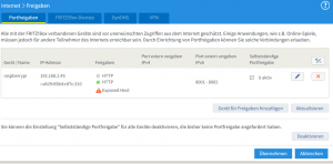

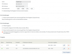

Die Portfreigaben habe ich in der Fritzbox eingestellt, siehe angehängte Bilder. Im Gegensatz zu diverse Anleitungen (auch von AVM selber) scheint es aber keinen IPv6 Reiter mehr in den Freigaben zu geben.
Eigentlich sehen die Freigaben für mich gut aus, nur auf "Portfreigabe 3" irritiert mich der Eintrag bei "IP-Adresse im Internet": 2a02:908:96a:c160:a629:658d:c87c:310
Das ist nicht der Raspberry, ich kann den Eintrag auch nicht manuell anpassen! (Der Exposed Host ist nur als Test eingetragen)
Ich habe keine Idee woher sich die Fritzbox die falsche IPv6 nimmt, ...
Offensichtlich geht die Fritzbox davon aus, dass "freigegebene" Geräte für alle Adressen denselben Interface-Teil verwenden. (Das sind die hinteren 4 Blöcke der IPv6-Adresse.)
Das ist bei deinem Raspberry aber nicht der Fall:
inet6 2a02:908:96a:c160:e9f0:ef83:94f7:4721 prefixlen 64 scopeid 0x0<global>
inet6 fe80::a629:658d:c87c:310 prefixlen 64 scopeid 0x20<link>
inet6 fd00::d852:3f44:aa60:f0ec prefixlen 64 scopeid 0x0<global>
Die Adresse bastelt deine Fritzbox dann aus dem Subnetz (2a02:908:96a:c160) und dem Interface der link-lokalen Adresse (fe80::a629:658d:c87c:310 -> a629:658d:c87c:310) zusammen.
Wenn du die Privacy-Extensions auf dem Raspberry abschaltest, müsste sich der hintere Teil sämtlicher Adressen aus der MAC-Adresse berechnen und für alle IPv6-Adressen gleich sein:
inet6 2a02:908:96a:c160:b827:ebff:fe45:29bc prefixlen 64 scopeid 0x0<global>
inet6 fe80::b827:ebff:fe45:29bc prefixlen 64 scopeid 0x20<link>
inet6 fd00::b827:ebff:fe45:29bc prefixlen 64 scopeid 0x0<global>
