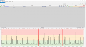

ich habe schon seit geraumer Zeit mit den im Titel genannten Problemen zu kämpfen. Alle 5-20 Sekunden bekomme ich einen Pink Spike und im schlimmsten Fall ein Package Loss.
Ich benutze die Connectbox mit Kabelinternet und die Probleme treten sowohl über WLAN als auch über Ethernet auf.
Habt ihr eine Idee was man da tun kann? :confused:

Kannst ja mal die Leitungswerte posten.

Erst mal nichts auffälliges, alles im Range.
Wie wahrscheinlich ist es denn, dass die Ursache der Probleme an der Connectbox liegen und nicht durch einen Service Techniker behoben werden können?
Sehr wahrscheinlich :zwinker:
