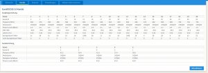

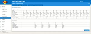

ich hatte schon eine Störung bei UM aufgemacht und ein Techniker hat sich vor Ort das Problem angeschaut und den Verstärker im Keller getauscht.
Leider habe ich keine wirkliche Besserung, denn die Verbindungsabbrüche habe ich weiterhin.
Im Whatsapp kommen die Nachrichten nicht immer gleich durch
Bei Videotelefonie wird mit mal die Verbindung ganz schlecht und dann wieder normal
Ähnliches bei Netflix und Co...
UM sagt aber nun, dass alle Werte in Ordnung sind und da ich eine eigene Fritzbox habe, ich erst nach dieser gucken sollte...
Es ist aber definitiv kein Fehler der Fritzbox, denn meiner Meinung nach, habe ich schlechte Werte auf der Leitung.
Die Fehler auf dem 522 MhZ Kanal schossen in die Höhe, ein erneuter Anruf bei UM ergab nur:
Ihre Leitung bringt die geforderte Geschwindigkeit, also sind die Werte in Ordnung

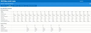

Kann mal einer drauf schauen? Ich habe einen Screenshot vor und nach dem Technikereinsatz gemacht.

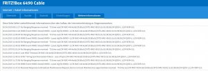

Zudem habe ich auch Range Response Fehler? Was sind das für welche?
Vor:
Danach:
Range Response:
Vielen Dank im Voraus

Der Anschluss ist nach der Entstörung eigentlich OK, die Werte sind gut. Daran kann es nicht mehr liegen.
Die korrigierbaren Fehler auf 522 MHz sind übrigens normal, die hat fast jeder, nicht weiter schlimm.
Hast Du DS-Lite?
Vielleicht gibt's ja noch ein Problem mit dem AFTR :kratz:
Könnte aber eventuell auch am fehlerhaften dynamischen Kanalwechsel liegen, falls Du an einem Casa CMTS hängst. :nein:

Die "Danach" Werte der Fritzbox sehen ok aus. Wenn die nicht korrigierbaren Fehler nicht ansteigen, und die Fritzbox sich auch nicht immer wieder neu verbindet, dann sieht das alles sehr gut aus.
Die Anzeigen in deinem dritten Screenshot sind interpretierungsbedürftig. Während eines Neustarts und einer Neuverbindung gibts dort Meldungen, die darf man nicht als Fehlermeldungen interpretieren. Wenn eine Verbindung seit einiger Zeit steht und dann kommen Timeout-Meldungen, dann deutet das auf Verbindungsprobleme hin. Die Meldungen aus deinem Screenshot deuten darauf hin, dass sie nur während der Verbindungsaufnahme entstanden sind, nicht jedoch im normalen Betrieb.
Alles in allem würde ich bei dem Fritzbox-Bild darauf schließen, dass die Probleme eher intern in deinem Netz zu finden sind, nicht jedoch an der Internetverbindung.
Hast du zufälligerweise eine Horizon-Box und die als Client in dein Netz gehängt? In dem Fall: hänge sie ab. Trenne das LAN Kabel bzw. wirf sie als wlan-Client raus. Der Client-Modus der Horizon-Box funktioniert nicht und stört das Netz, in dem die Box hängt.

Also eine Horizon Box habe ich nicht.
Die Frequenzen an den Kanälen haben sich nicht verändert. Die Anzahl der korrigierbaren Fehler ist jedoch gestiegen.
Ebenso haben sich die MSE [dB] teilweise erhöht und das Power Level [dBmV] ebenfalls.
Habe mal einen Screenshot von gerade eben angehängt.
An meinem Netz habe ich auch nichts verändert und wie sollen da kurzzeitige Unterbrechungen entstehen, die Zeitunabhängig sind?

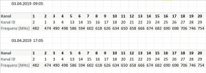

Ich habe mir jetzt mal die Mühe gemacht und die Kanäle von heute Morgen mit den Kanälen von heute Nachmittag verglichen.
Es ist doch alles exakt gleich....
  • Immer wieder kurze Verbindungsabbrüche Beitrag #13

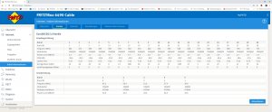

Da musst Du Dich vertan haben, wenn ich das Bild von danach mit dem anderen Post vergleiche, hat sich das aber geändert.
Als Beispiel für Kanal 7:
9.05 Uhr: Kanal 7, ID7, 538 MHz
17.05 Uhr: Kanal 7, ID15, 602 MHz
oder hast Du Dich da mit den Screenshots verhauen?

Oh ich habe das falsche Bild hoch geladen...
Hier noch mal die richtigen Bilder von heute
