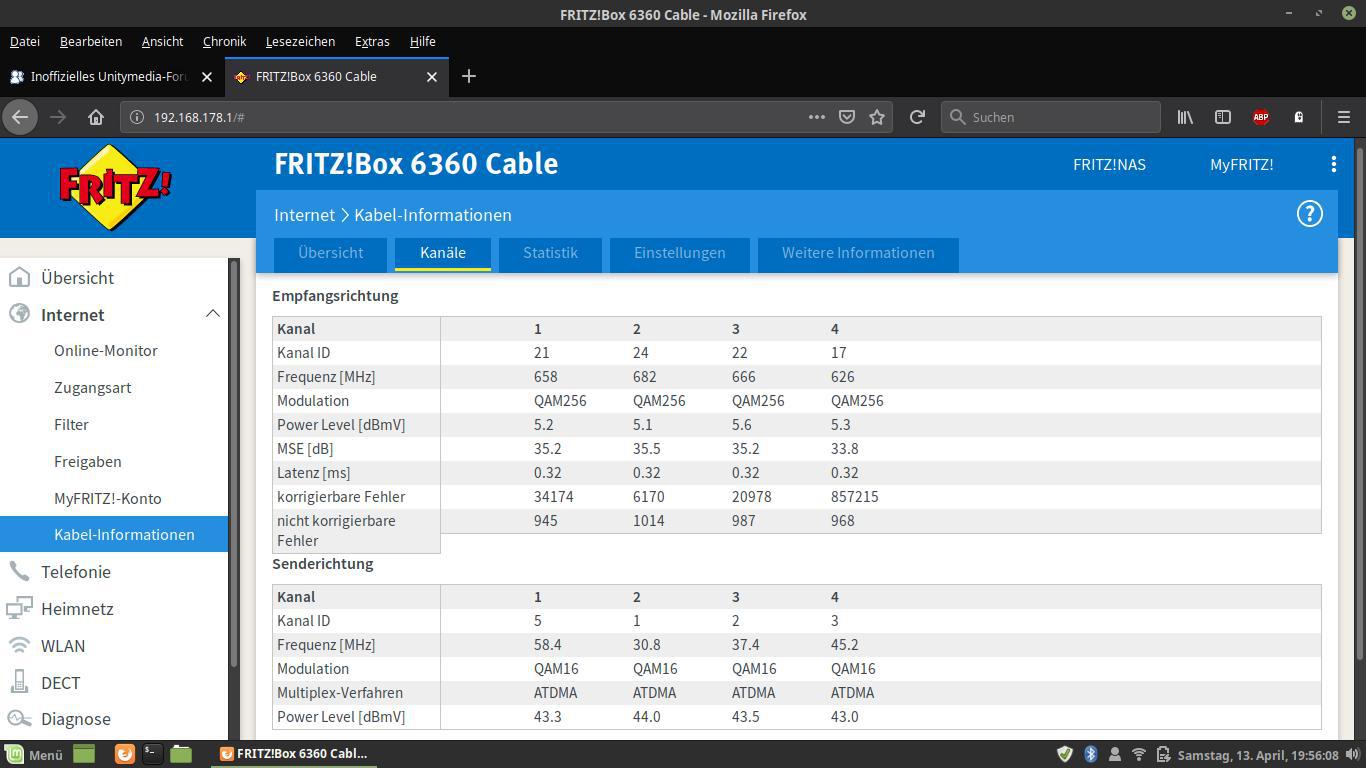

  • Ungebrandete FritzBox 6360 Beitrag #14
Sehen die Modemwerte für euch gut aus?
Jetzt mal abgesehen von nur 4 DS-Kanälen. :jagd:

Aller klar, Danke dann mal an alle.
Werde mal schauen wie sich das noch entwickelt.
Ein Bekannter hat bemängelt, dass die Modulation im Upstream nur bei QAM16 liegt, bei ihm wäre das QAM64...
Aber solange die 10-13 Mbit/s ankommen, seh ich da kein Problem?!

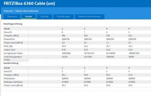

  • Ungebrandete FritzBox 6360 Beitrag #17

So sieht es bei meiner 6360 aus:
Die MSE im DS wird bei mir auch mit 3-4 dB zu niedrig angezeigt. Wenn ich ein anderes Modem an den Anschluss anschließe, ist das höher.
Mittlerweile läuft aber der US auf allen 4 Kanälen auf QAM 64, das ist aber erst so, seitdem hier letztes Jahr das CMTS von Arris auf Casa gewechselt wurde.
Am Arris liefen die US Kanäle davor die ganzen Jahre nur auf QAM 16, da hatte ich nie auch nur einen einzigen Kanal auf QAM64 laufen sehen.
  • Ungebrandete FritzBox 6360 Beitrag #19
Ok, Danke für den Screenshot.
Ich bin an einem CMTS von Arris, meint die Box. Würde dann auch diese Modulations-Geschichte erklären.
Wie lange läuft die Box schon (Uptime)? Sind ja ziemlich viele Fehler dort, der Zähler fängt mit einem Minus-Vorzeichen ja schon an. :D
Aber wenn das stabil läuft, sehe ich da ebenfalls kein Problem.
Die 6360 ist immerhin ausgereift... Wenn ich da an den TC7200 denke, meine Güte. Das Ding hab ich damals fast von der Wand gerissen und aus dem Fenster geworfen, war wirklich so kurz davor: -
