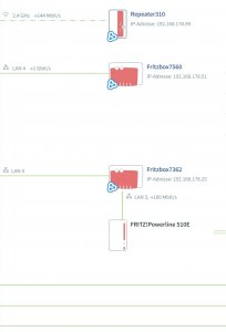

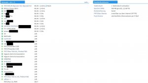

danke für die zahlreichen Antworten, da es ein EFH ist und ich überall Wlan möchte, habe ich 3 Fritzboxen am laufen (alle per Lan Dose verbunden (Netgear Gigabit Switch)) + einen Repeter in der Garage für meinen Auto, 2 Cameras,TV,PC, PS4, SAT Receiver, Hausklingel, Alarm, Wlan Stromdosen usw. angeschlossen, siehe Bild :D
Das Pingen werde ich das nächste mal testen.
Danke
hatte früher mit der selben Konfiguration (1&1 Fritz 7590 anstatt 6590) da hatte ich keine Probleme...

Bei der Menge an Server- und Routingdiensten würde ich erstmal diese abklappern und die Ursache nicht auf die Internetverbindung schieben, zumal beim Router kein Fehler gemeldet wird, wie du sagst. Beim Horizon-Receiver von UM beispielsweise ist es so, dass der aufgrund einer fehlerhaften dhcp Implementierung nicht im Client-Modus ins LAN/WLAN gehängt werden kann. Sonst treten exakt die von dir genannten Symptome auf. Hast du keinen Horizon-Receiver, hast du unter Umständen Hardware, die vergleichbare Probleme macht. Mit dem o.a. ping kann man testen, ob die Verbindung tatsächlich weg ist, oder ob nur ein Problem mit dem DNS vorliegt.
Es wäre zusätzlich hilfreich, wenn du in dem Moment, in dem die Fehlersituation vorliegt, auf dem PC die Netzwerkeigenschaften aufrufst und die aktiven Einstellungen aufzeichnest (und dann hier postest)
Gemeint sind die Angaben aus Windows 10 Einstellungen->Netzwerk und Internet->Netzwerkeigenschaften anzeigen.
Ansonsten, die strukturierte Methode der Fehlersuche, mit der man immer zum Ziel kommt, sieht so aus, dass du zunächst von deinem Internetrouter komplett alles abhängst und nur (d)einen PC an den Router hängst. Tritt der Fehler in dieser Konstellation nicht auf, dann hängt das Problem nicht am Router oder an der Internetverbindung. Tritt es auf, dann hängt es am Router oder Internetverbindung oder an deinem PC, aber nicht an all dem, was du abgehängt hast.
Tritt das Problem nicht auf, muss es an dem Zeug liegen, dass gerade abgehängt ist. Nun gehst du so vor, dass du davon immer ein Teil anklemmst und schaust, ob das Problem auftritt. Tritt es nicht auf, hängts nicht an dem, was gerade angeklemmt ist. Tritt es hingegen auf, hängt es an einem der Geräte, die gerade angeklemmt sind. So kannst du das Problem eingrenzen, indem du immer weniger Geräte angeklemmt lässt, mit denen das Problem auftritt. Am Ende hast du das Gerät übrig, das das Problem verursacht.
So eine Suche ist eine mühsame Angelegenheit. Da gibt es aber keine Patentlösung. Einen Hinweis ohne diese aufwendige Suche kann man über ping und die Netzwerkeigenschaften während der Fehlersituation bekommen, muss aber nicht. Das kommt ganz auf die wirkliche Ursache an.

Wieso sind denn die Fritzboxen bei dir nicht ins Mesh eingebunden?
  • Immer wieder Abbrüche obwohl 400Mbit Leitung Beitrag #9
danke da sich die Fritzboxen per wlan nicht erreichen, kann ich kein Mesh herstellen.. (Garage geht, da nähe der Fritz 6590)
  • Immer wieder Abbrüche obwohl 400Mbit Leitung Beitrag #10
Müsste trotzdem gehen. Meine zweite Fritzbox ist auch im Mesh obwohl sie die Haupt Fritzbox nicht per Wlan erreichen kann. Nur einen Repeater.
Nur beim ersten Einrichten sollten sie sich eventuell erreichen können.
  • Immer wieder Abbrüche obwohl 400Mbit Leitung Beitrag #11
Werde die Kellerbox neben der 6590 machen, mal schauen ob es dann klappt :)

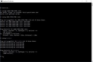

Frohe Ostern zusammen.
Heute was es wieder so weit.
Habe das Pingen versucht, hoffe ich habe es richtig gemacht :) siehe Bild
  • Immer wieder Abbrüche obwohl 400Mbit Leitung Beitrag #14

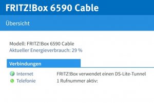

Wie du siehst betrifft der Ausfall nur IPv4. Hast du eventuell DSLite? In einigen Fällen schafft es Abhilfe sich auf Dualstack umstellen zu lassen.

Ja siehe Bild.
Habe keine Horizon box...
Ist wohl eindeutig das AFTR gestört.
Lass den Anschluss auf Dual Stack umstellen
