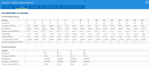

mich hat's mal wieder erwischt!
Gestern Abend, plötzlich fängt die FB an zu blicken (immer zweimal kurz hintereinander). In den FB-Kabelinformationen stand, "Suche Downstream-Frequenz" oder so ähnlich. Kann's gerade nicht nachschauen, weil es im Moment wieder geht.
Gestern Nacht ging's dann wieder bis heute Morgen, dann war ich erst mal außer Haus.
Gerade komme ich rein, geht wieder nicht ... jetzt doch wieder ...
Das sind meine momentanen Leitungswerte (Screenshot wenige Minuten nach Verbindungsaufbau):
Der MSE (dB) Wert steht bei ca. -37,4? :confused: Wäre ja okay, wenn da kein Minuszeichen davor stünde oder?
Störung ist schon gemeldet. Der Hotliner war allerdings etwas patzig, nachdem er gesehen hatte, dass ich eine eigene FB habe und meinte nur, "von außen" läge keine Störung vor und er könnte dann einen Techniker beauftragen, der mal bei mir nachschaut, und ich müsste diesen aber bezahlen.
Hier hakte ich gleich nach und meinte, dass nach meinen Informationen nur ich für die Kosten aufkommen müsste, wenn sich herausstellen würde, dass ich den Fehler verursacht hätte (z.B. weil das Kabel nicht richtig mit der Fritte verschraubt war oder MEINE Fritte halt einfach defekt wäre). Das bestätigte der Hotliner dann auch so.
Jetzt bleibt halt doch so eine kleine Rest-Unsicherheit ...
Vor einigen Tagen habe ich meine FB 6430 auf Software-Version 7.02 kurz nach dessen Erscheinen upgegradet, hat's vielleicht damit was zu tun?
Oder gibt das Modem in meiner FB vielleicht wirklich einfach so den Geist auf?

Also die Werte sind grundsätzlich in Ordnung. Das Minuszeichen hat nichts zu sagen. Bei MSE zählt nur der reelle Wert ohne Vorzeichen. Bei einer Einstrahlung wird der Rückweg am C-Linienverstärker mit 8 dB bedämpft, was bewirkt, dass die Kabelmodems ihren Sendepegel um ebenfalls 8 dB erhöhen. Die stellen sich automatisch immer so ein, dass ihr Pegel an dieser Stelle genau 15 dBmV beträgt. Das soll die Rauschglocke überlagern.
